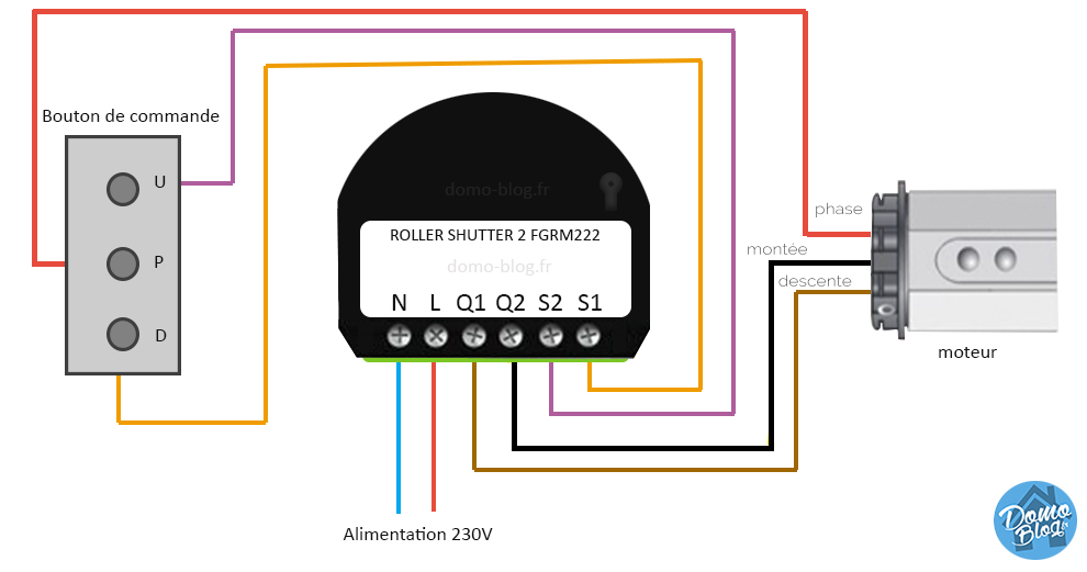

Voilà mon souci… Dans ma logique j’ai tout bien fait, mais j’ai suivi ce schéma qui dit l’inverse !
Donc il faudrait que j’inverse les fils sur le fibaro…
Je verrai ce soir si je m’y amuse ou si je laisse juste les paramètres inversés, compliqué d’aller refouiner dans le boitier alors qu’électriquement ça ne craint rien, non?

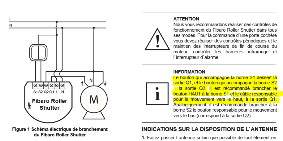

Tu as des FGR-222 ? Sur mes FGR-223 c’est Q1 qui sert pour la montée moteur.
Et sur la doc https://manuals.fibaro.com/content/manuals/fr/FGR-222/FGR-222-FR-A-v1.2.pdf il est bien question de brancher Q1 sur la montée.
En fait j’ai 5 222, là je posais mon premier 223. J’ai tout bêtement repris le même schéma… Erreur de ma part !
