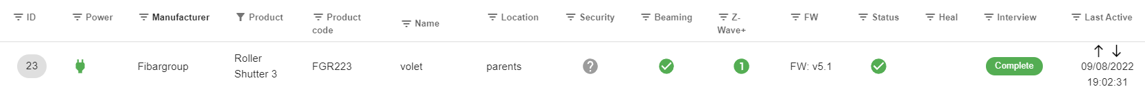

Ce que l’on remarque :
Pas de détection de la sécurité

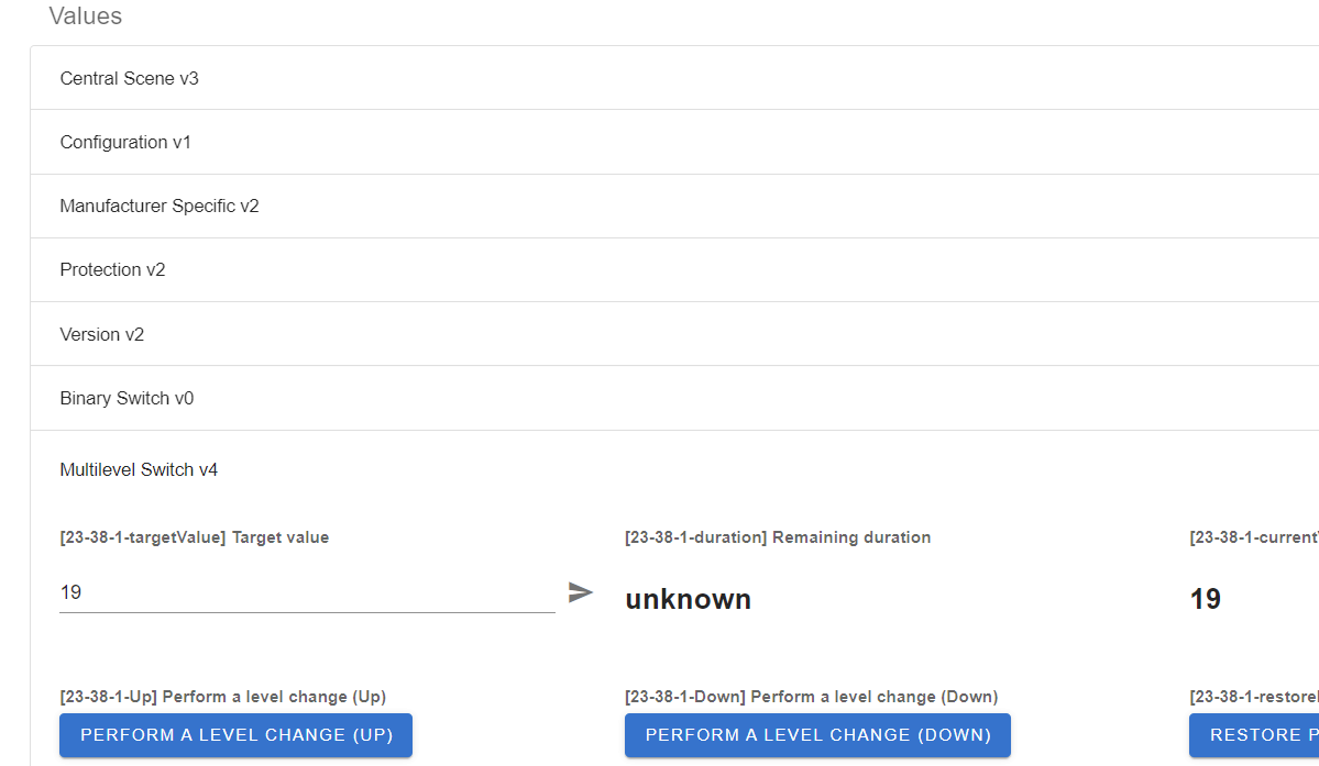

Les paramètres qui sont tous en v0

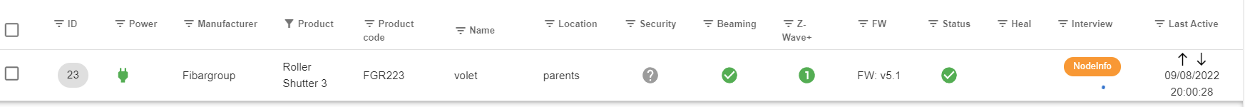

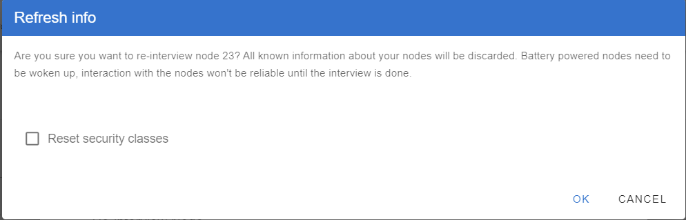

Demande de l’interview du node : Node > Advanced > Interview
Attendez que l’interview soit terminé !

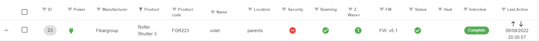

Finalement on remarque que :
Maintenant il détecte correctement le niveau de sécurité
Les paramètres ne sont plus du tout en v0
Et surtout, les ordres passent à nouveau
