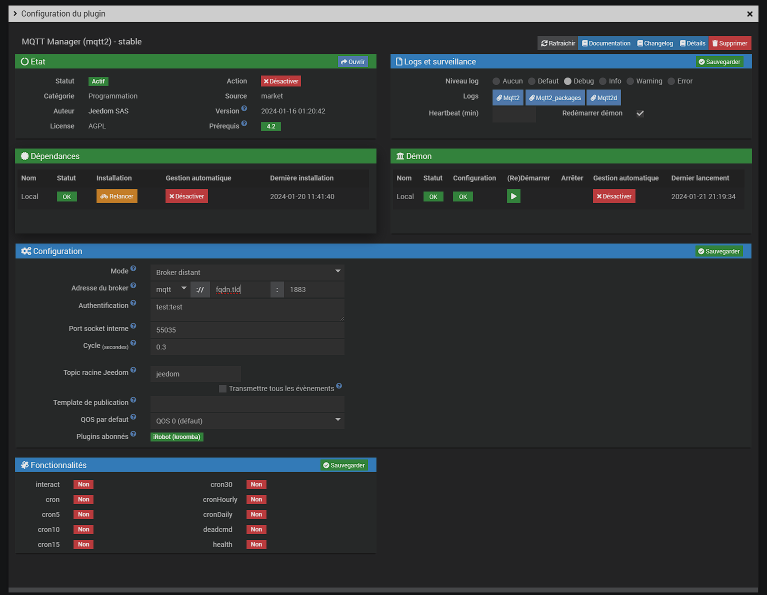

J’ai installé jMQTT pour le protocole et MQTT2 (mqtt manager) qui tournent (voir capture santé de jeedom ci-dessous). Puis j’ai installé le plugin kroomba.
Élément important : j’ai rencontré d’énormes difficultés pour connecter le deamon de kroomba à MQTT car il fait appel à l’IP locale (127.0.0.1) et non pas au nom dns déclaré dans la configuration réseau de Jeedom. J’ai donc dû faire un certificat auto-signé pour 127.0.0.1 et deux « virtual hosts » dans apache (voir conf de Apache après). Je ne sais pas si c’est en lien, mais comme j’ai dû pas mal bidouiller pour ça je préfère en parler.

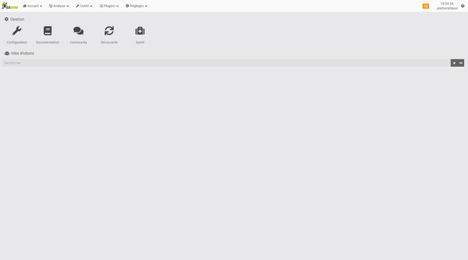

Problème : le robot n’apparaît pas dans la liste des robots détectés ensuite.

capture de la page kroomba vide (après découverte)
