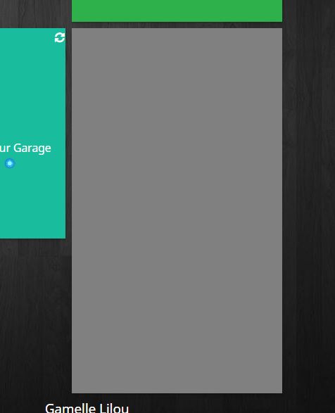

Depuis lundi et donc retour au boulot après les vacances je me suis aperçu que mon Roborock V2 ne faisait plus ses tâches quotidienne. En regardant de plus près les widgets du Roborock V2 disparaissaient de mon dashboard ( une tuile vierge à l’écran, voir l’image ci dessous) ou disparition totale de la tuile du dashboard. Dans cette situation mes scénarios qui pilotent le nettoyage quotidien ou le départ vers la poubelle pour vidange bien sur ne fonctionnent pas.
En allant dans le pluging xiaomi home j’ai vu que parfoit il était désactivé dans le plugin.Je réactive et c’est reparti. Autre solution pour faire revenir la tuile et les widgets du Roborock je fais juste une sauvegarde de l’équipement et c’est reparti.
Mais cela ce reproduit plusieurs fois par jour. Je comprend pas comment il peut disparaitre ou se désactivé.
