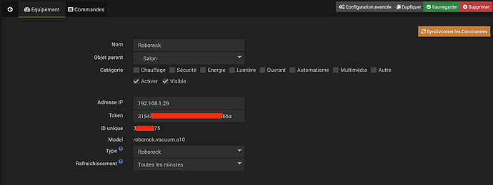

Login et MDP du compte Xiaomi Home dans le plugin.
Détection automatique du Roborock sur le réseau local + Token OK.
Par contre, je n’arrive pas à synchroniser les commandes, rien n’apparaît.
Même en forçant le type à « Roborock »:
(Jeedom 4.3.20 sur Debian 10 Buster)

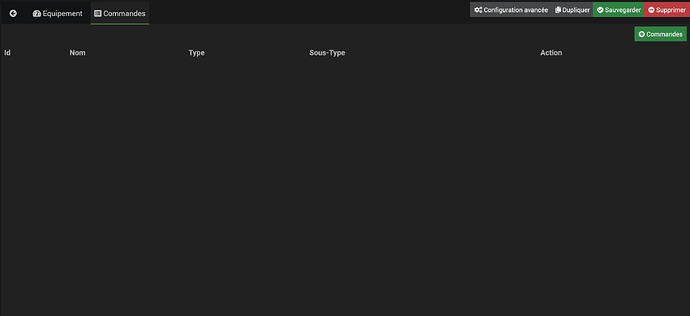

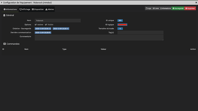

J’ai retenté en forçant le type à « Roborock » et commandes toujours invisibles dans l’onglet « Commandes » à coté de « Equipement », mais chose étrange, elles sont visibles dans « Configuration avancée », avec un ID attribué :
Encore plus étrange, elles viennent de disparaitre de « Configuration avancée », comme-ci elles étaient éphémères !

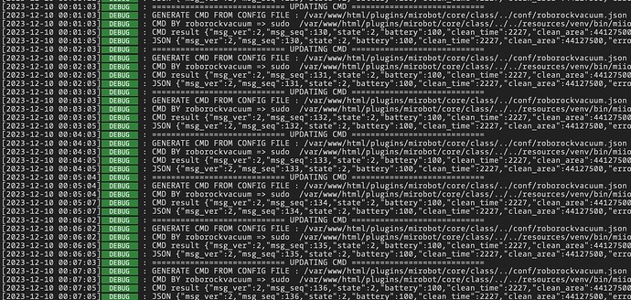

Je trouve une erreur dans le log du plugin :
[2023-12-09 23:28:04]DEBUG : CMD BY roborockvacuum => sudo  /var/www/html/plugins/mirobot/core/class/../../resources/venv/bin/miiocli -o json_pretty roborockvacuum --ip 192.168.X.XX --token XXXXXXXXXXXXXXXXXX child_lock  >&1 2>/var/www/html/plugins/mirobot/core/class/../../data/exec/error_331.txt
[2023-12-09 23:28:07]DEBUG : CMD result false
A priori c’est cette ligne ci-après qui explique le soucis ?
Une histoire de droits de lecture / écriture peut-être ?
J’avais cru lire cela sur un autre post lorsque je me renseignais pour intégrer le robot dans Jeedom…
EDIT : j’ai retrouvé le post !
Peut-être ce que @nebz et @Jeezy expliquaient ici ?
Ce qui est étrange aussi c’est qu’en laissant le log actif, il se recharge toutes les minutes (= période définie normale du cron d’actualisation des infos) en mettant les commandes à jours, elles sont visibles dans le log (état batterie, etc) mais dans aucun autre endroit du plugin, elle semblent donc en « lecture seule » selon mon interprétation :

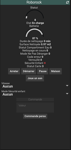

Et le widget « brut » correspondant :
