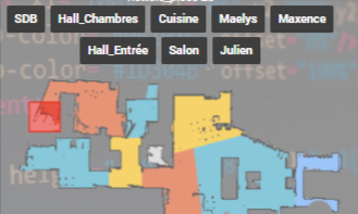

je ne fais pas remonter la carte de l’application, j’ai récupérer une image que j’utilise en fond pour faire la sélection de mes pièces :slight_smile:

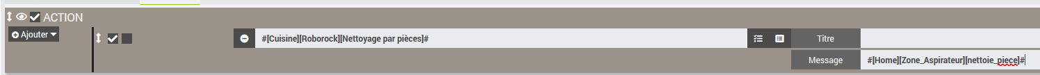

Menu Scenario → Ajouter
Nommer le scénario puis onglet scénario → ‹ Ajouter un bloc › et selectionner ‹ Code ›.
Coller le code.

Tu as essayé dans ton scenario de mettre le numero de piece dans « message » directement ?:

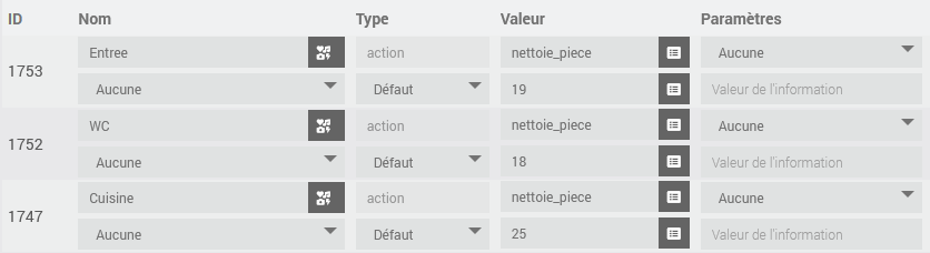

Personnellement je n’ai pas créer de scenarios pour chaque pièce mais un virtuel qui appelle la commande nouvellement crée en mettant le N° comme paramètre (commande action avec nom de la pièce).
J’ai juste créé 1 scenario pour récupérer la fonction nettoyage pièces et dans le bloc message le N° de la pièce pour tester et les retrouver une par une.

J’ai aussi suivi la création du virtuel de Mounik34 en mettant toutes mes pièces à suivre (j’en ai 12 en tout)
Puis j’ai été créé mon scénario tel quel

Si oui normalement en passant le N° de la pièce dans la zone message et que tu exécutes le scenario il doit lancer le nettoyage dans la pièce de l’ID que tu as mis. Si non mets le log de l’exécution du scenario pour qu’on voit ce qu’il essaye de faire.
Si ça fonctionne il faut alors bien utiliser ton virtuel (et ses commandes actions associées) pour lancer les actions, bien mettre la commande info nettoie_piece comme déclencheur du scenario et remettre nettoie_piece en valeur dans le bloc message.
Et normalement sur le dashboard : Si tu appuie sur Entree → le virtuel passe la commande info nettoie_piece en valeur « 19 » → comme changement de valeur cela déclenche le scénario → exécution du scenario avec comme paramètre nettoie_piece = 19 → nettoyage pièce 19.

Maintenant, il faut que tu affiches sur ton dashboard ou design le widget de ce virtuel que tu as créé, il va s’afficher avec les 3 boutons action de tes pièces. Tu auras juste à cliquer sur la pièce à nettoyer pour lancer le nettoyage. → Le scenario va voir que la valeur de nettoie pièce change et lancer la commande du nettoyage de la bonne pièce :wink:
ex ci dessous sur un design, le virtuel est affiché au dessus de la carte (les boutons sont affichés automatiquement, et tu caches les commandes à ne pas afficher …) , tu peux même t’amuser à creer des « zones » à cliquer par dessus l’image pour lancer les commandes :wink:
