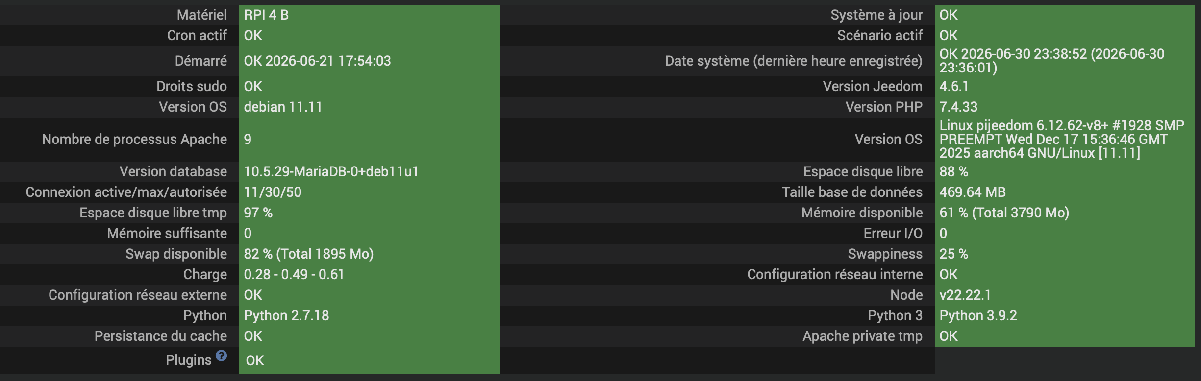

Comme dit souvent ici pour toute demande d’aide et/ou d’analyse de dysfonctionnement, la fourniture de la page santé est quasiment un prérequis pour savoir de quoi on parle :slight_smile:
Désolé voici ma page Santé.
