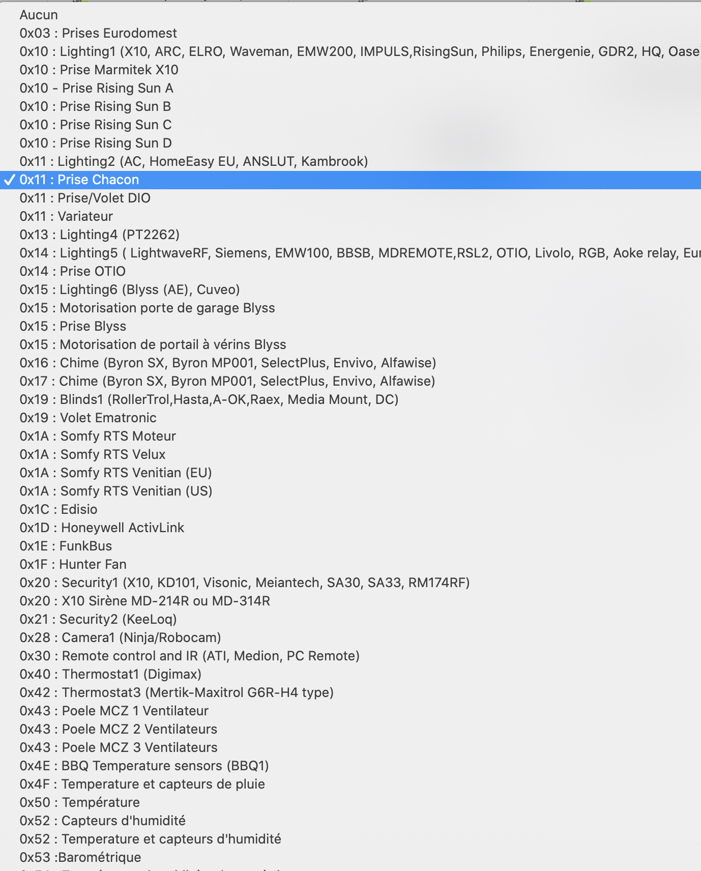

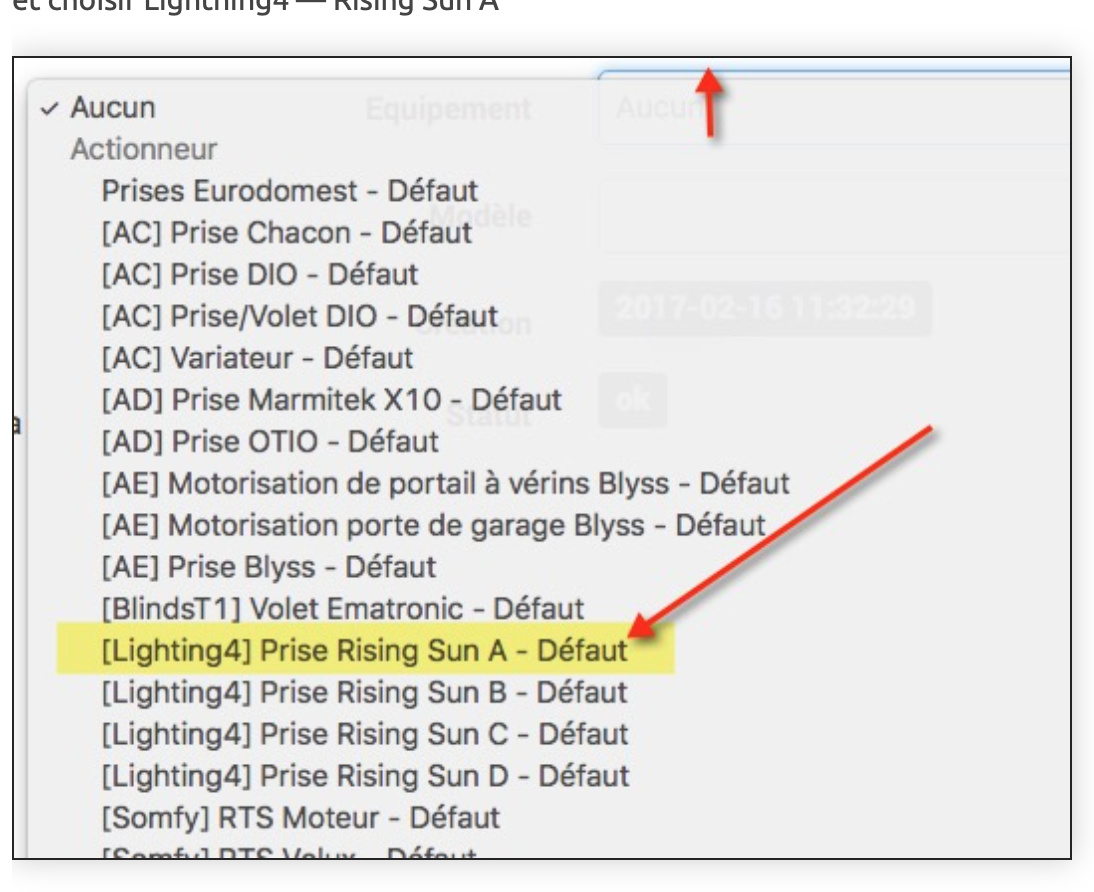

Quel est dans cette liste l’équivalence connu avant?

Bon, ca fonctionne avec le firmware EXT2-1025 et cette nouvelle version.
Pour faire correspondre le type connu avant sous « LIghting4 - Prise Rising Sun A - Défaut », j’ai utilisé « 0x10 - Prise Rising Sun A » et non « 0x11 : Prise Chacon »
