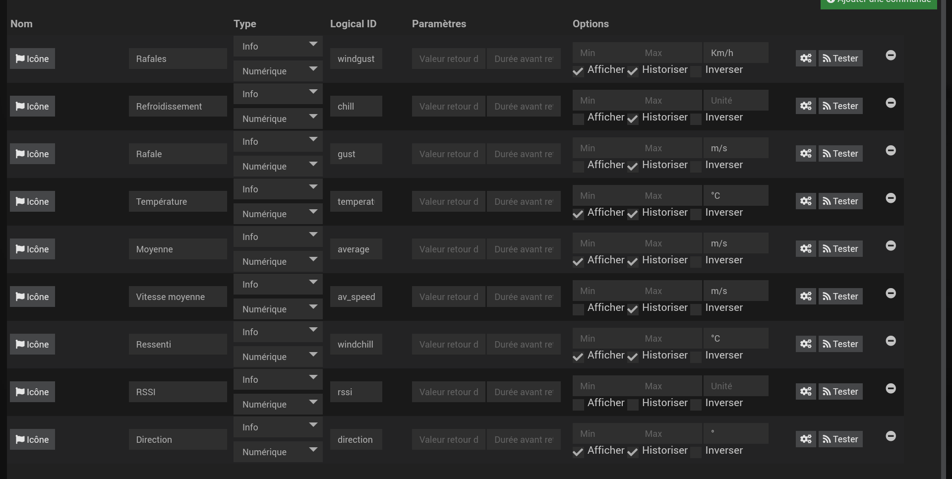

Elle me donnait jusqu’à présent les infos suivantes :
Or, depuis la mise à jour du plugin RFXcom, les infos de vitesse du vent ne remontent plus. J’ai mis à jour le firmware de mon rfxtrx433xl mais ça n’a rien changé.

Autoréponse.
Je ne comprends.pas pourquoi ni comment mais à la même date que la mise à jour du plugin (lien de cause à effet?), 2 nouvelles infos ont été créées dans l’équipement, Rafale sans s et Vitesse moyenne qui remplacent les précédentes commandes Rafales et Moyenne.

Slt
C’est du à la mise à jour, pas mal d’info ont changé de nom, je crois que j’avais donné l’info pour ton cas

Petite question quand même, les anciennes infos qui sont d’ailleurs restées, peuvent-elles être supprimées sans risque de détérioration de l’équipement?
Détérioration logicielle bien sûr.
