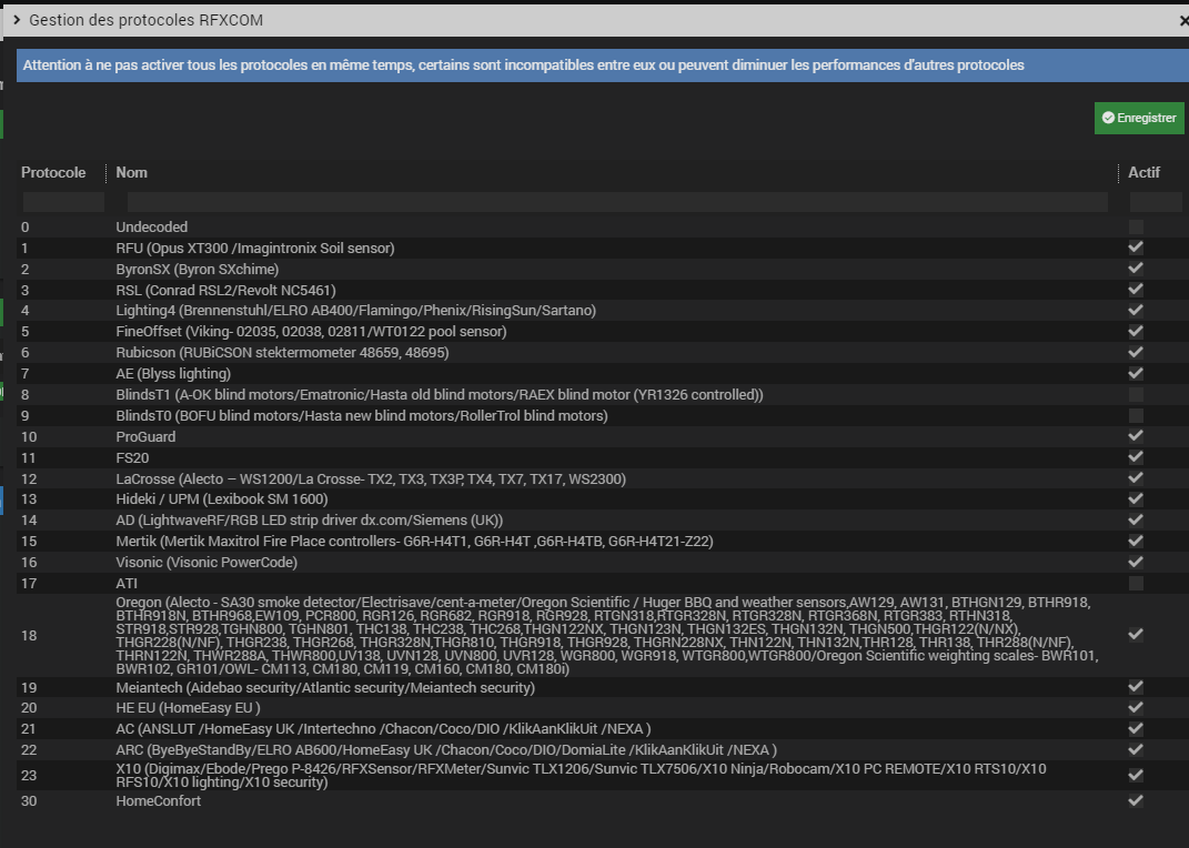

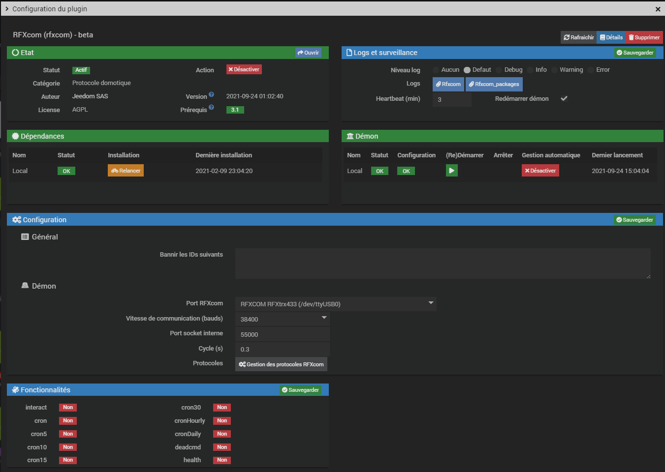

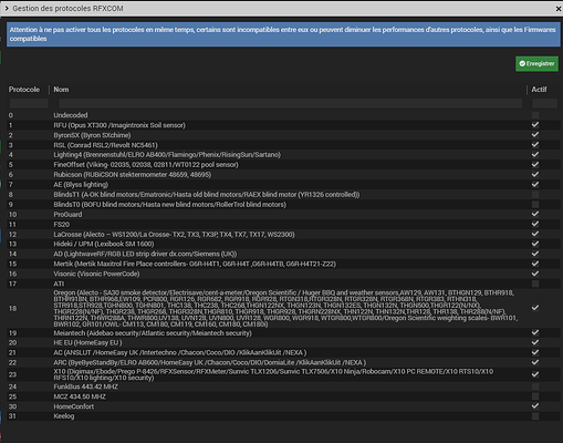

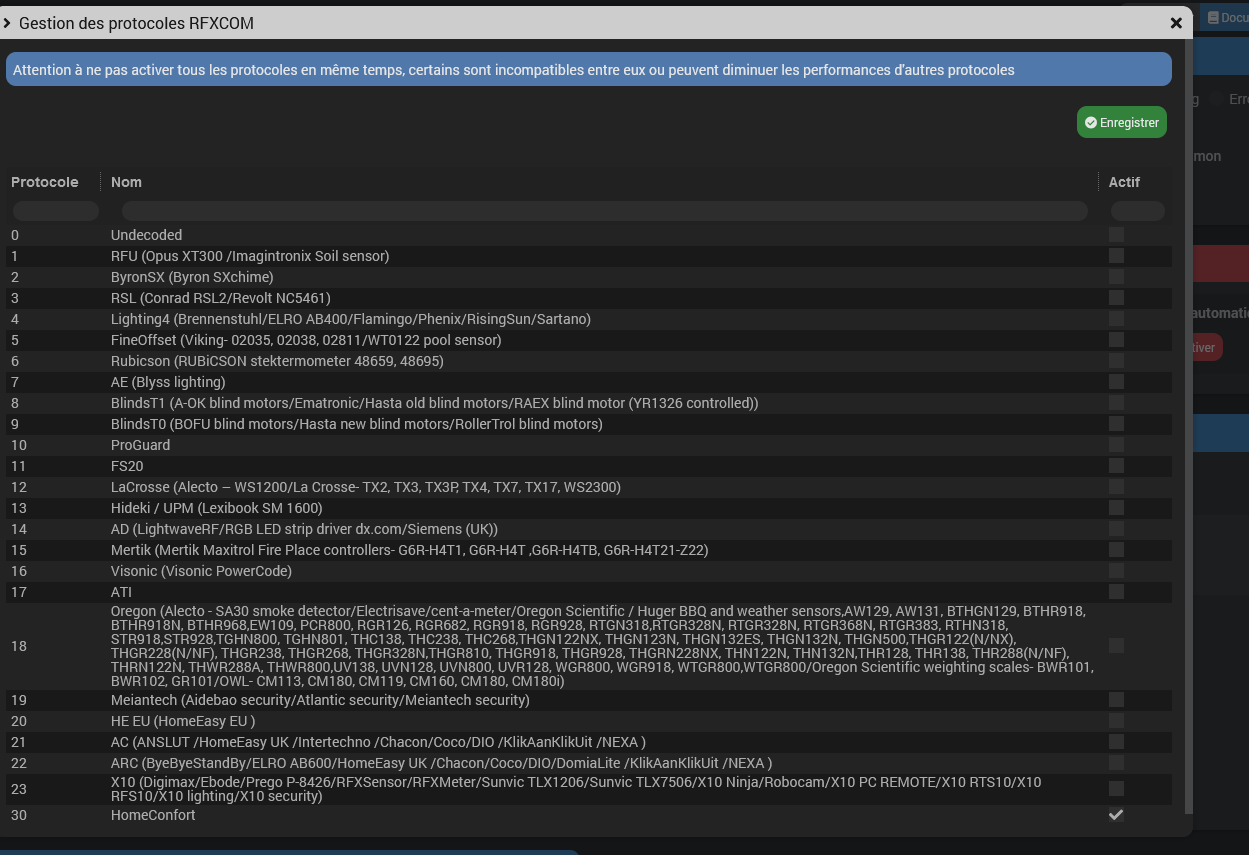

J 'ai regardé et modifié le plugin pour le protocol 24 je l’ai passé en 30, mais dans la class il y a un test (que j’ai modifié aussi), je ne peux tester ce protocole sans matos, donc j’attend qu’une personne puisse le tester ( si bien sûr il a des équipements « HomeConfort, Fan » pour voir le type et subtype, qui ne doivent pas être implémenté)
Test
$protocol = '';
		for ($i = 0; $i < 25; $i++) {
			if (config::byKey('protocol::' . $i, 'rfxcom')) {
				$protocol .= $i . ',';
En activant le 30, maintenant plus d’erreur …

Le soucis est bien que si tu actives le « protocol 24 » en ce moment « FunkBus 433.42 » et non le « HomeConfort 30 » tu plantes le « demon » suivant le Firmware de chargé non compatible …
Pour les autres protocoles, il faudra encore que l’implémentation du "device " soit OK !
Ok ca deja ca sera corrigé demain on verra ensuite pour le decodage voir deja si ya les trames
Parfait ! merci infiniment pour la réactivité et le travail !
Bonne soirée et bon courage.
OK @Loic, petite question pourquoi ne pas avoir ajouté les autres protocoles manquant aussi ( même si décodage des type et subtype pas encore fait ) ?
@killianbdn Du coup si tu peux charger la « beta » pour voir log de ton « HomeControl FAN » lors de son utilisation …
Je n’en ai aucune idée… C’est pas moi qui me suis occupé de la partie gestion de l’activation des protocoles. Après si tu as une liste avec les protocoles et leur numéro je rajoute pas de soucis.
Je t’avais mis une info dans le message au-dessus attention au test si rajoute le 31 dans la class

Pour les protocoles suivant doc « RFXCOM » j’avais modifié
Comme cela
	<tr>
		<td>24</td>
		<td>FunkBus 443.42 MHZ ATTENTION FIRMWARE SPECIAL</td>
		<td><input type="checkbox" class="configKey" data-l1key="protocol::24" /></td>
	</tr>
	<tr>
		<td>25</td>
		<td>MCZ 434.50 MHZ ATTENTION FIRMWARE SPECIAL</td>
		<td><input type="checkbox" class="configKey" data-l1key="protocol::25" /></td>
	</tr>
	<tr>
		<td>30</td>
		<td>HomeConfort</td>
		<td><input type="checkbox" class="configKey" data-l1key="protocol::30" /></td>
	</tr>
	<tr>
		<td>31</td>
		<td>Keelog</td>
		<td><input type="checkbox" class="configKey" data-l1key="protocol::31" /></td>
	</tr>
Il faudrait insister je crois sur les versions de « Firmware » nécessaire pour certains protocole ( bien que le test soit fait dans le plugin, mais on ne le voit que sur le debug !

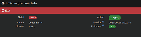

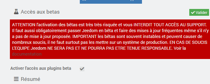

Comment puis-je passer le plugin rfxcom en béta svp ?
il faut vous rendre sur votre interface sur le site de Jeedom et cocher la case Activer l’accès aux plugin beta

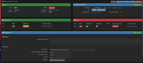

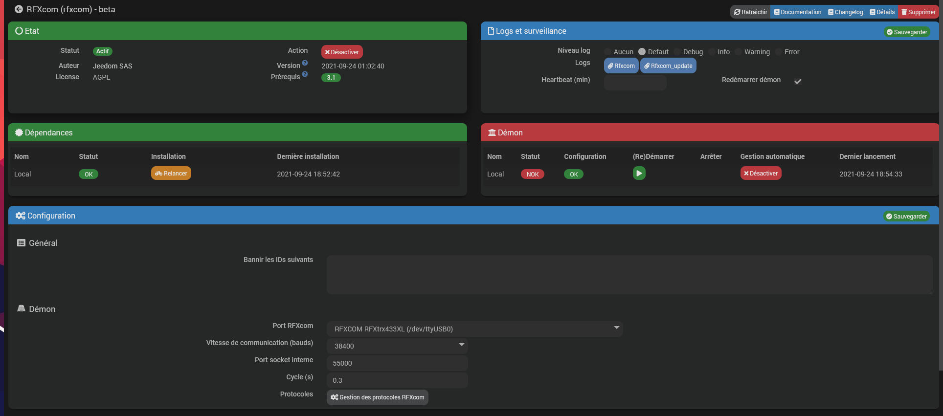

Version 2021-09-24
Dépendance réinstallée
Protocole 30 HomeControl uniquement activé.
Voici le log :
rfxcom (2).txt (13,8 Ko)
Slt…
est-ce que tu as rechargé la version beta ?
car je vois Protocol actually activated 00000080 FunkBus 433.42/Itho CVE RFT : 1
comme si c’était l’ancien 24

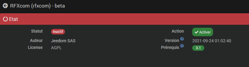

Comment ça rechargé ?
Je pense être en béta

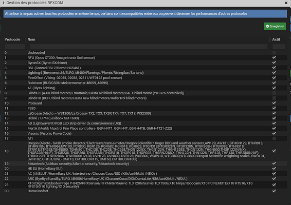

Montre la page entière ! Activé bien sûr …
et celle des protocoles
est-ce que tu peux forcer sur un autre protocole le 21, et enlever le 30 puis sauvegarder et me mettre le log STP
