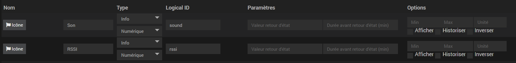

J’ai activé le protocole « ByronSX (Byron SXchime) » et j’ai réussi à inclure un des boutons.
Cela a créé 2 commandes :

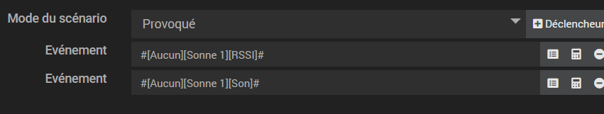

J’ai tenté un scénario avec comme déclencheurs les 2 commandes pour tester :
En appuyant sur le bouton cela fonctionne 2 ou 3 fois, le scénario se lancer bien.
Mais après plus rien, on dirait que le bouton n’est plus détecté.
Si je refais son inclusion cela remarche 2 fois et c’est tout.

Il faut certainement forcer le retour à 0 sur la commande sonne.
0 a 1 minute.
Ou plus rapidement, directement dans le scénario avec la commande évent en forçant aussi 0 sur la commande son.
Il faut retirer rssi dans les déclencheurs du scénario.
Merci pour ton aide.
J’ai retiré rssi des déclencheurs et ajouté la commande event au scénario pour qu’il force la valeur en fin d’exécution à 0.
En lançant le scénario manuellement il force bien la valeur « son » à 0.
Mais si je clique sur le bouton rien ne se passe, le scénario ne repart pas.

Rajoute un déclanchement du scénario directement sur l’action de la valeur.
J’ai du faire ca pour ma sonnette sinon ca fonctionnait pas a chaque fois.
Il faudra p-e activer la répétition de valeur sur la commande « son », à voir selon les infos qui remontent
