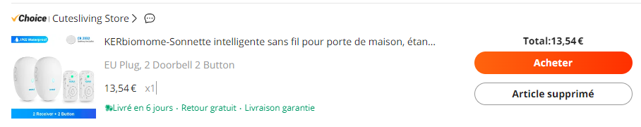

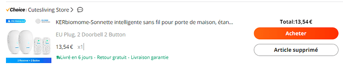

Bonjour.
Quelques dernières nouvelles pour clore ma participation.
J’ai fini par abandonner chadébile heuuu… chacon (c’est juste une boutade).
J’ai commandé un ensemble 2 carillons + 2 boutons à petit prix (moins de 7 balles l’unité)
Au niveau caractéristiques ils fonctionnent en 433.92Mhz ont un choix de 57 mélodies et 4 niveaux sonore.
Aucun problème pour intégrer ça avec RFXCom.
Par contre, j’ai bien galéré avec la doc qui est inscrite en micro caractères sur un coté de la boite et est incomplète voir erronée. Je l’ai réécrite au cas ou.
Mais au final, j’ai bien
  • 2 mélodies différentes en fonction du bouton activé (entrée nord ou entrée sud)
  • Un « Ding Dong » commandé par jeedom si le facteur dépose lettres ou prospectus dans la BàL
  • Un « Dring » commandé par Jeedom si le facteur dépose un colis dans la BàL
Je programmerai peut être d’autres liens évènement/sonnerie.
Voila pour moi, le sujet est clos. J’ai juste acheté ce foutu carillon chacon pour rien, mais j’ai la solution qui correspond parfaitement à ce que je désirais.
