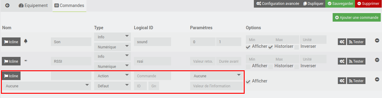

Et la suite que je ne sais pas faire. D’après ce que j’ai compris, il faut ajouter une action dans l’équipement, mais il y a plein de champs dont je ne comprends pas la signification, comment faut il les remplir ?
Bjr
Sur ce que tu as entouré en rouge tu mets un nom, dans Type tu laisse Action (defaut) Dans logical ID
(ou il y a écrit Commande) tu Copies ce que t’a remonté le Log 07160007001c0150 tu sauvegardes, et fais test …
Va falloir réviser les Bases !
Top ça fonctionne, merci Doubledom !
