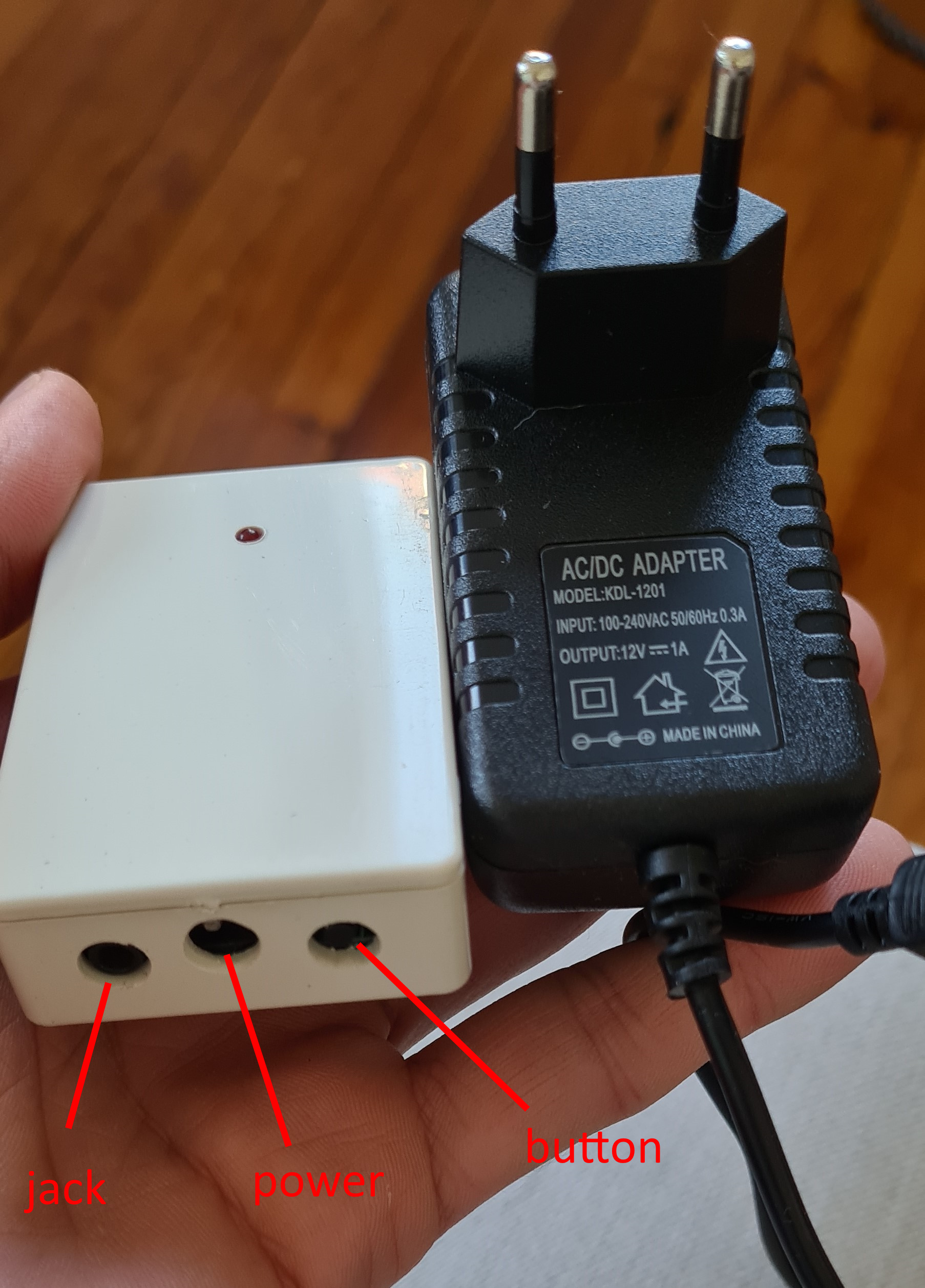

Tout content de recevoir le paquet dans ma BAL, je le déballe, branche le module sur une prise et tente une inclusion dans Jeedom via RfxCom.

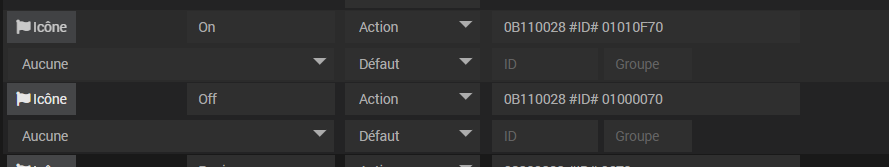

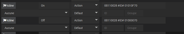

De ce que je comprends je dois créer 2 actions avec les commandes :
0B110088 #ID# ZZ YYYY 40
où ZZ == ??
et YYYY => devrait avoir la correspondance de ‹ 0x0C › pour off et ‹ 0xC0 › pour ON
