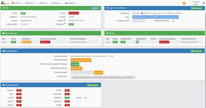

plugin : RFLINK Lunarock V:2023-07-07 01:02:13
(RFLink utilise un Arduino Mega)
version : 20;01;VER=1.1;REV=48;BUILD=04;
STATUS;setRF433=ON;setNodoNRF=OFF;setMilight=OFF;setLivingColors=OFF;setAnsluta=OFF;setGPIO=OFF;setBLE=OFF;setMysensors=OFF;

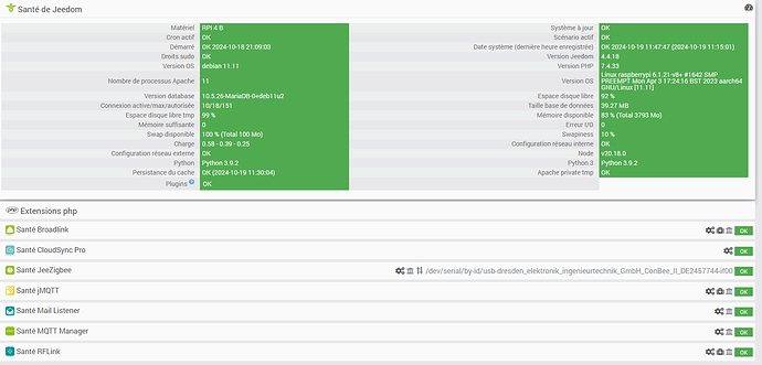

Ainsi que l’état de santé de mon installation :
ainsi que celle du démon :
J’ai utilisé RKlink loader, et rechargé la version R48 dans l’arduino
J’ai les leds de com de l’arduino qui clignotent lorsqu’une commande est envoyée
