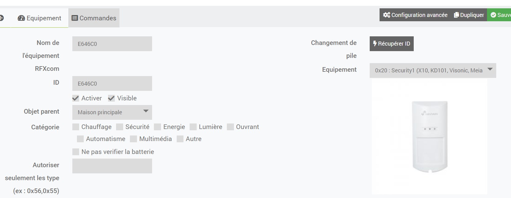

Elle est bien reconnue dans Jeedom avec RFXCOM en « 0X20 : Security1 (X10,KD101, Visonic, … », j’arrive à récupérer l’info si on a appuyé sur le bouton de l’émetteur.

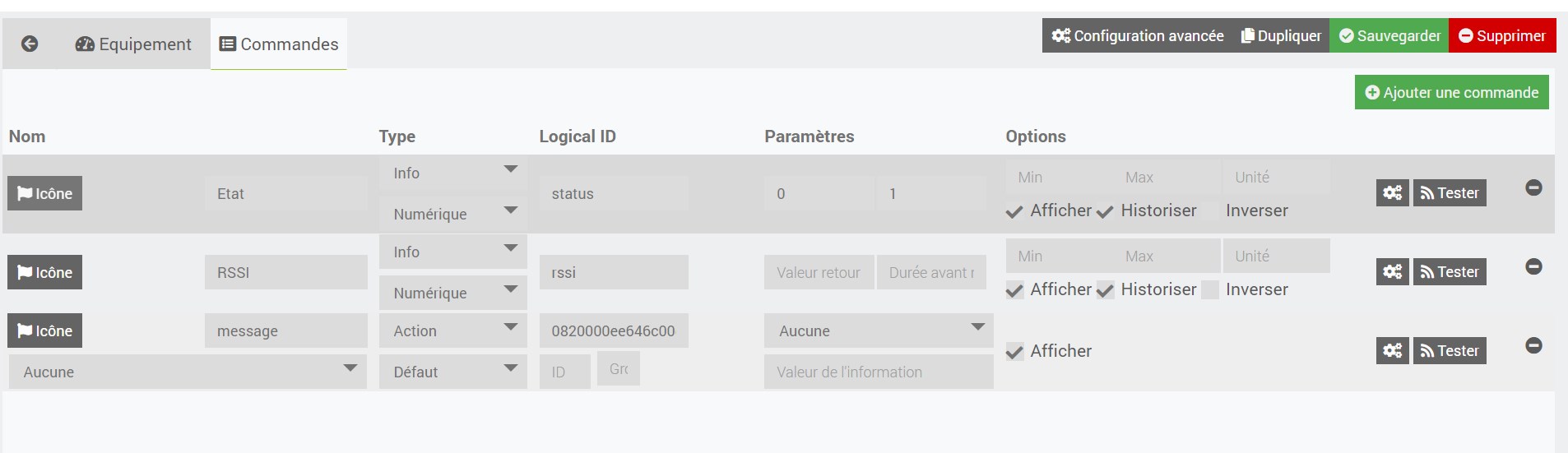

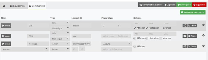

(J’ai créé une commande action avec en commande 08200000e646c00d79

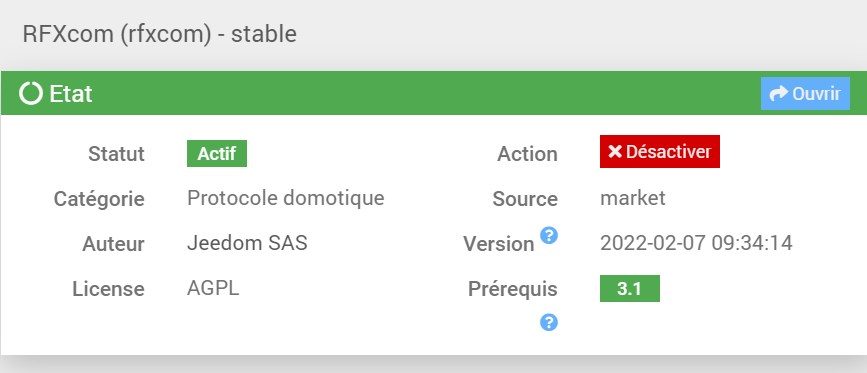

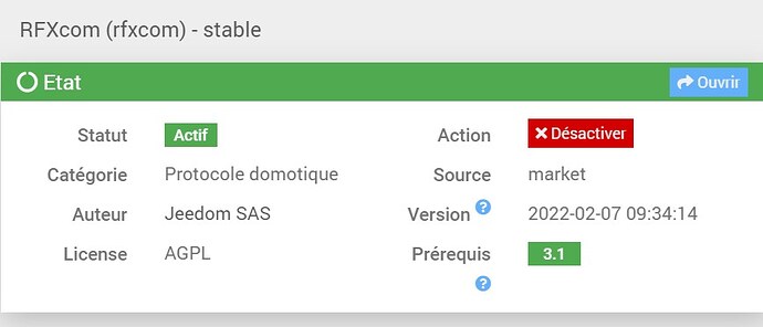

Pour compléter j’utilise cette version de RFXCOM :
Firmware version = 0x2D
RFXtrx433 operating at 433.92MHz
Hardware major version = 0x03
Hardware minor version = 0x00
Output power = 10 dBm
Noise level (only used in special firmware) = 0x4B
Jeedom 4.2.20sur debian.

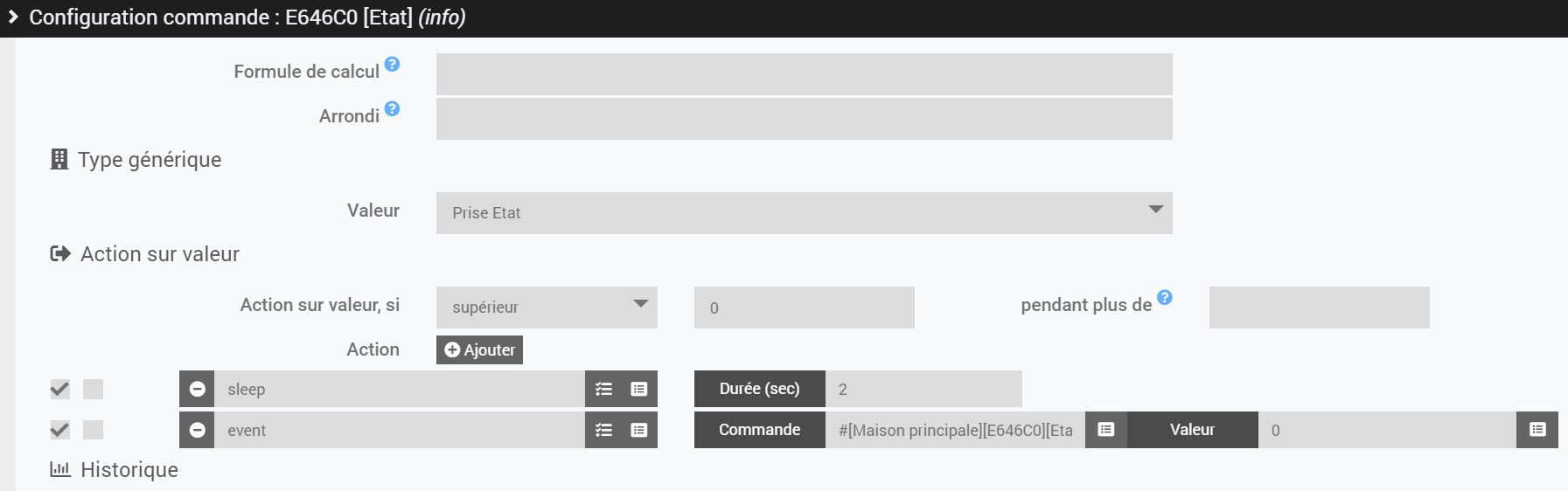

Ma sonnette est reconnue automatiquement comme ca et j’ai parametré l’etat pour qu’il se remette à 0 ainsi :
