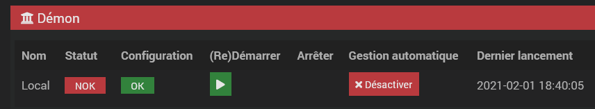

Le plugin est installé ainsi que les dépendances fonctionnent aussi, par contre, le Démon ne n’est pas démarré correctement.

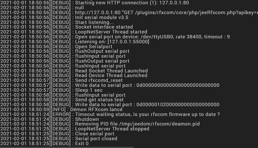

En fait, le démon démarre quelque secondes puis il plante à nouveau et dans le fichier log, j’ai le message suivant : Timeout waiting status, is your rfxcom firmware up to date ?
voici la copie de l’écran :

Je pense que c’est tout à fait normal .
Ton « transceiver » n’a pas le programme du RFXCOM (mémoire) , donc il ne peut pas répondre au cde de « Get status » ni autre d’ailleurs, d’ou le plantage ( fermeture de la liaison) .
Dis autrement, vous avez acheté un appareil, qui n’est pas un RFXCom, donc il est normal qu’il ne fonctionne pas avec le plugin dédié au RFXCom et encore plus normal que le firmware n’est pas non plus compatible avec un appareil complètement différent.
Pourquoi / comment, avez vous pu penser qu’il en serait autrement ?
