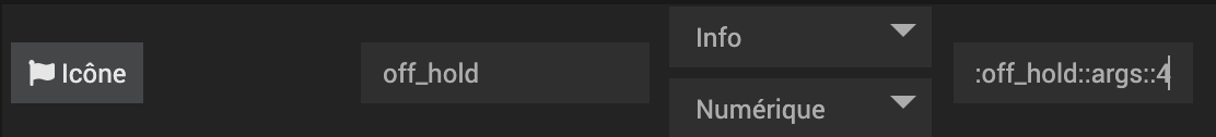

D’ailleurs, petite découverte: en plus des actions « appui court » et « appui long », la télécommande supporte aussi une action qui est déclenchée chaque seconde tant que vous maintenez appuyé le bouton. cette commande info n’est pas déployée par la config standard du plugin zigbee mais est facile à ajouter:
Il suffit pour cela d’ajouter manuellement une commande info supplémentaire
voici un exemple pour le bouton du bas (le bouton off) ; la valeur à mettre dans le « logical ID » est 1::64512::event::off_hold::args::4
et voila le résultat: ça permet de piloter une intensité d’un actioneur via un scénario jeedom
