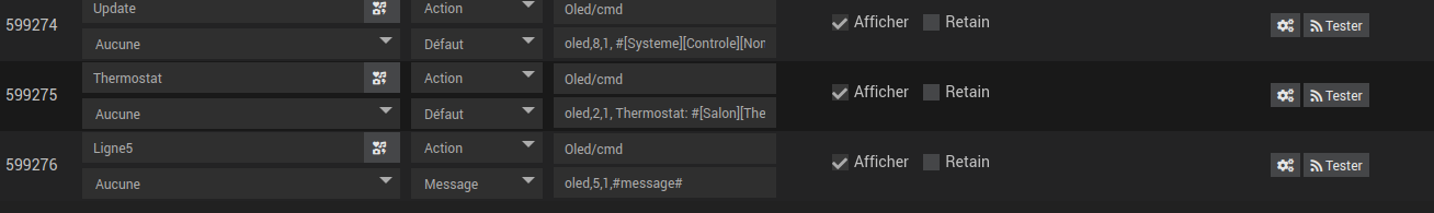

Je récupère des positions de gpio, des sondes et je peux envoyer des ordres aux gpio avec mqtt. J’envoie par un script en http des infos sur un oled mais je dois essayer avec mqtt…
Je viens de passer mon unique esp oled sous mqtt. Je peux éteindre ou allumer l’écran, l’effacer, mettre du texte ou des valeurs d’équipements sur les lignes que je souhaite. Que veux-tu de plus ?
J’utilise MQTT Manager et c’est le seul plugin. Tu trouveras sur la dernière ligne de la photo la commande pour afficher le message que je souhaite sur la ligne 5 de l’écran oled. Celles d’en dessus sont des infos de commande que j’envoie sur différentes lignes.
