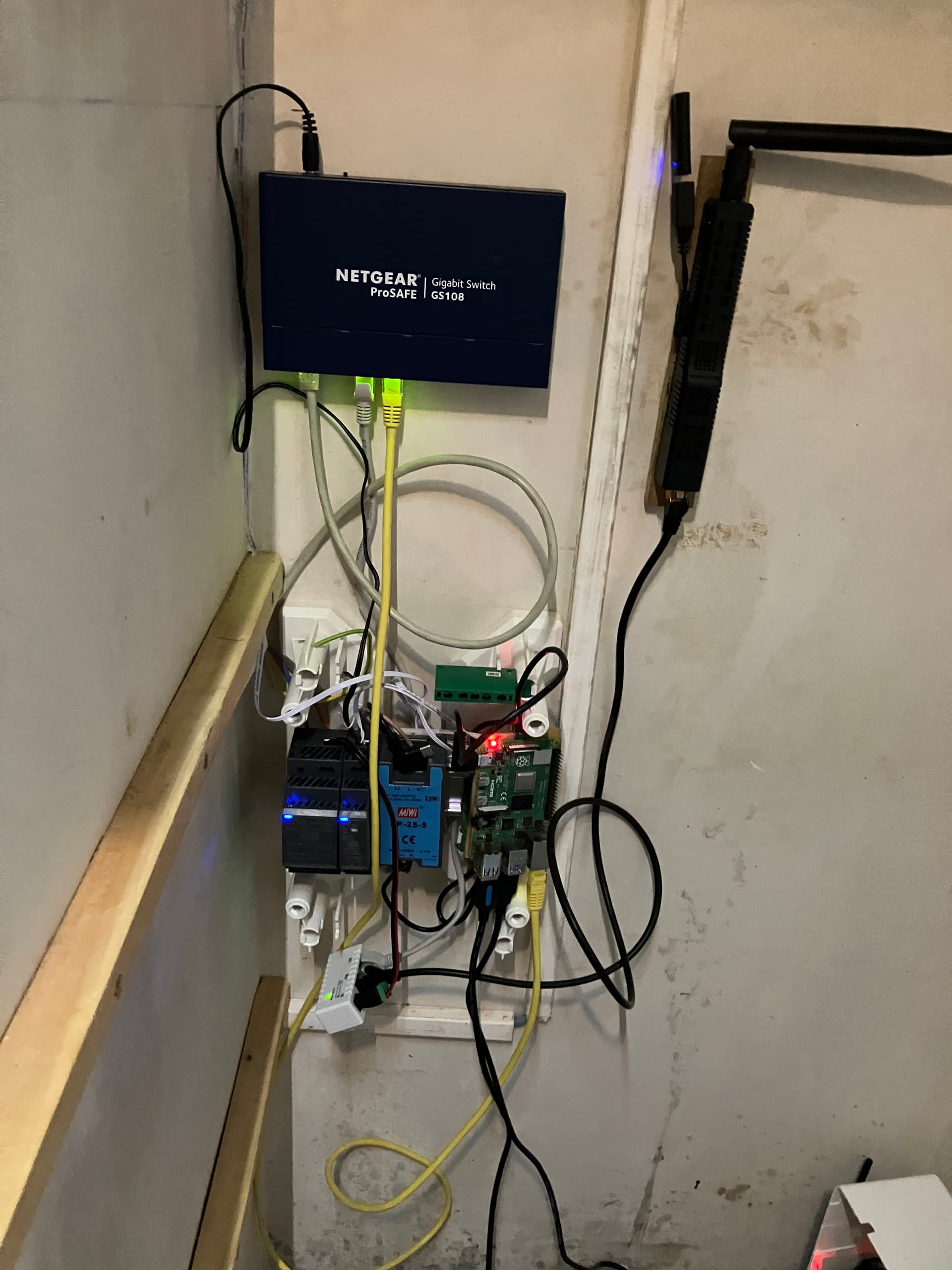

Bonjour petit Rex suite à mon chantier de ce week-end:
J’utilise entre autres les protocoles zigbee et zwave et il est important que les antennes de ces 2 protocoles soient bien placées à peu près au centre de ma maison.
Du coup, j’ai changé mon matériel ce week-end:
j’ai pris

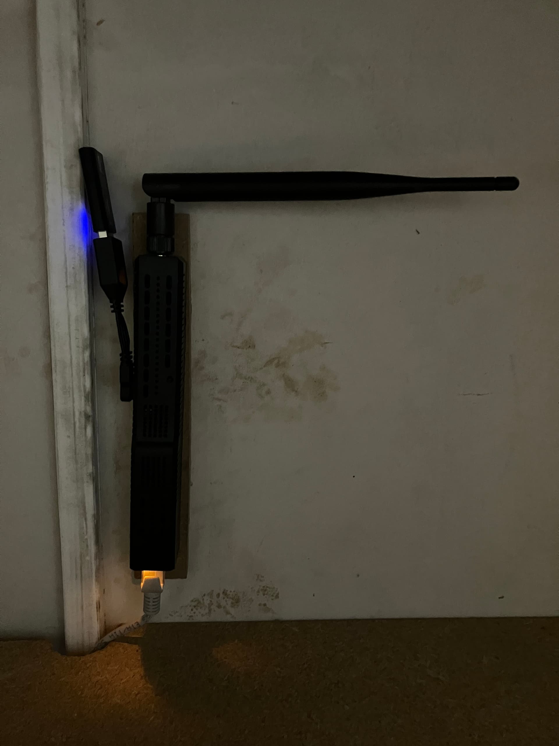

  • un contrôleur zigbee en ethernet (pas de connexion usb en direct avec la box jeedom) : modèle SMLIGHT SLZB06U
  • une clef usb zwave Zooz ZST39 que je branche sur le port USB du contrôleur Zigbee; celui-ci expose la clef USB également en ethernet
Nota: pour le zwave, il faut installer la version beta du plugin-zwavejs qui supporte l’ethernet
Résultat, une installation beaucoup plus simple dans le placard de l’entrée de la maison:
APRES
AVANT
