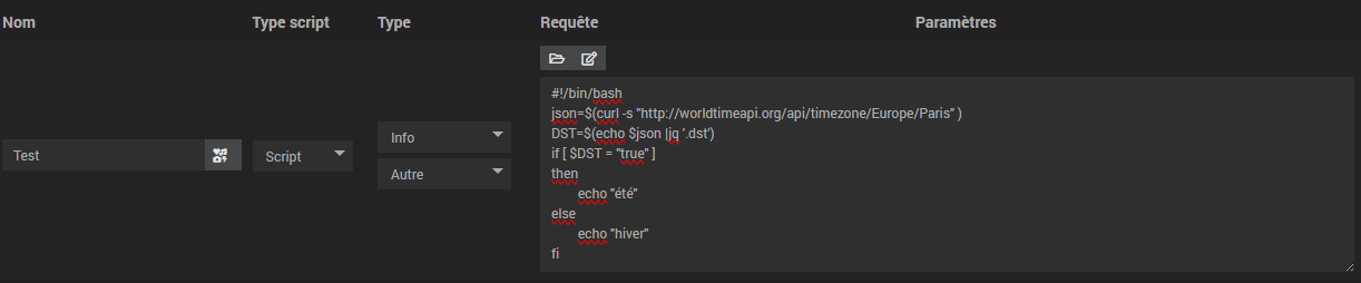

En voulant appliquer votre script, j’obtiens une erreur même avec jq installé, et d’autres types de script.
> Erreur sur sudo chmod +x #!/bin/bash
> json=$(curl 2>/dev/null;#!/bin/bash
> json=$(curl -s "http://worldtimeapi.org/api/timezone/Europe/Paris" )
> DST=$(echo $json |jq .dst)
> if \[ $DST = "true" \]
> then
> echo "été"
> else
> echo "hiver"
> fi 2>&1 valeur retournée : 2. Détails :
Certainement une histoire de droit, mais je ne sais comment faire.
Si vous pouvez m’aider.
Merci d’avance.
Le plus simple est de créer le fichier script .sh dans le répertoire adapté (/var/www/html/plugins/script/data/), de le rendre exécutable avec chmod +x /var/www/html/plugins/script/data/monfichier.sh puis de le lancer à partir du plugin script.

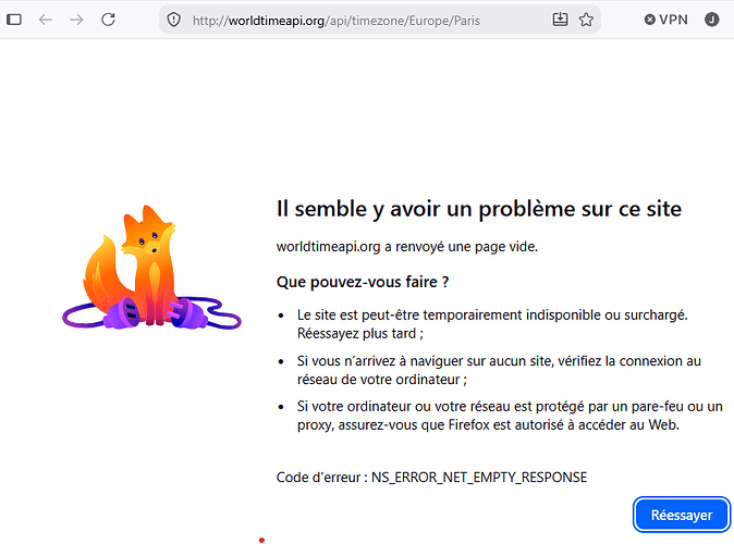

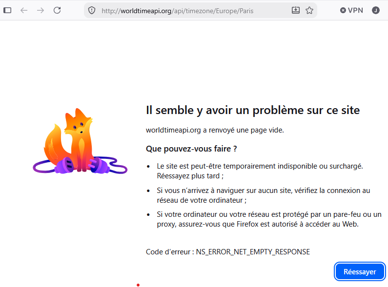

Surtout quand le site en question est HS:
3 « J'aime »
