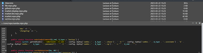

Pour les 120 secondes de timeout dans la commande smbclient qui envoie la sauvegarde vers le NAS, je ne sais pas si elle fonctionne en vraie, car le NAS met bien moins de 2 minutes à se réveiller (les logs du NAS l’atteste).
Cela est visible dans le log de Jeedom, qui conclus une fin de sauvegarde 43 secondes après le début. Donc pour moi (a vérifier par plus connaisseur que moi), pour moi Jeedom n’attend pas ces 120 secondes.
La caméra IP qui enregistre sur le NAS, n’a pas de mal à le réveiller (Jeedom non plus, sauf que Jeedom ne semble pas du tout attendre ces 120 secondes).
Ce nest pas jeedom qui nattend pas les 120 sec puisque jeedom execute une commande linux smb.
Dc tu as trouvé un bug dans samba.
Soit smbclient, soit Jeedom qui ne transmet pas bien cette commande (elle est bien indiquée dans le log, donc j’ai confiance en Jeedom, mais je ne connais pas les contextes d’exécution et il y a un espace en trop entre la commande et le 1er paramètre (-t 120), je ne sais pas s’il y a une incidence ou pas.
Teste la.commande en ssh directement tu seras fixé. Mais je doute que ca soit cela. Linterpreteur linux est plutot bon meme avec des retours a la ligne parfois
