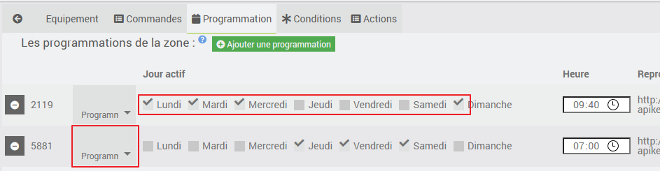

Programmation (Note : les autres onglets on un s à la fin, celui-ci devrait en avoir un aussi).
L’alignement des cases à cocher n’est pas centré dans les programmations ainsi que le menu qui permet de choisir si c’est programmé ou unique (sur un grand écran)

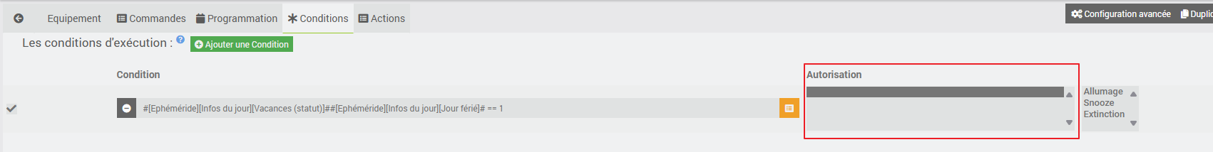

Conditions :
Il faut supprimer le C majuscule ici :

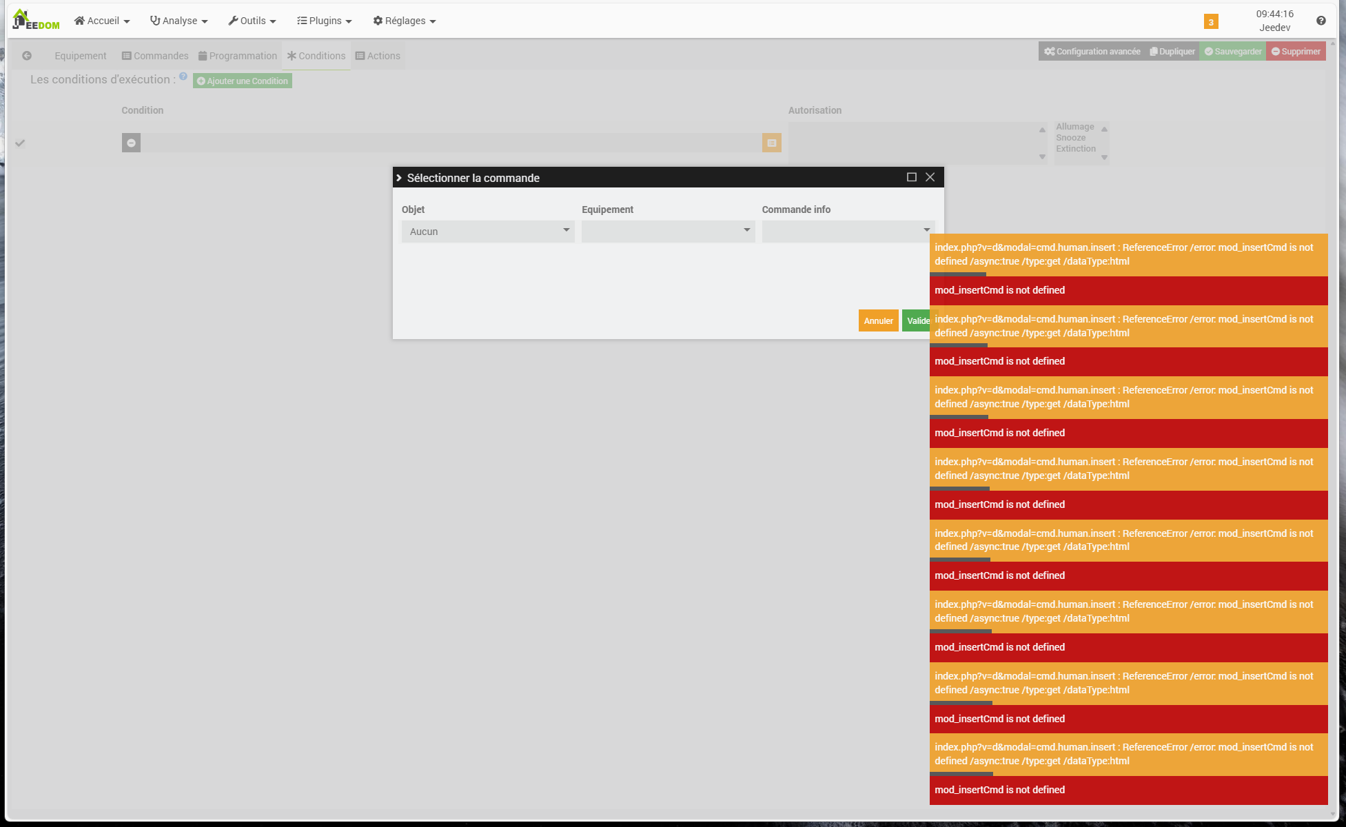

En cliquant sur le bouton orange pour ajouter une condition, Jeedom s’affole :

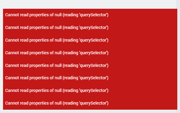

Puis, une fois fermé il reste cela :
Au bout de 4 tentatives, il n’y a plus qu’un couple d’erreur à la fois. Je reste étonné de ne pas avoir un seul de ses messages présent dans la partie log de Jeedom.
Après l’ajout d’une condition, exemple un jour férié = 1, il n’y a rien dans [Autorisation] du coup, je ne sais pas quoi faire de ces conditions.

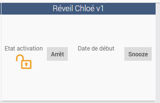

Dashboard :
L’affichage du Widget semble manquer d’information :

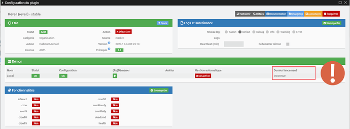

Configuration du plugin :
Ce plugin à un Daemon, il manque l’affichage de la date du dernier lancement.

Je ne reproduit pas chez moi le problème .
Y a peut-être une correction sur le core de Jeedom car je suis en beta et l’appel en question vient du core
Ou c’est une option a activer.
Mes plugin sont toujours en jquery
Ok, et pour les autres cas que j’ai indiqué, pour vous tout est lié ?
Quoi qu’il en soit, avec la V4 stable il n’est pas utilisable.
