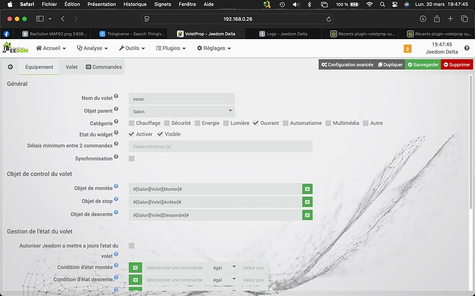

j’ai un souci que je n’arrive pas a résoudre, malgré les bonnes prises de mesure de temps de montée, arrêt , décollement ,
j’ai des modification incohérentes de positions par rapport a la consigne initiale
si le cale une descente par exemple a -75%, le plugin m’affiche une descente a 100% ( alors que mon retour d’état de volet « physique » me remonte un statut intermédiaire a 50% ( plus cohérent )
du coup ça désynchronise tout :frowning:
idem en montée, je cale au slider un %, il semble prendre l’instruction, mais m’affiche de nouveau un autre % que celui demandé
franchement je ne sais pas ce que je fais de mal :crazy_face:
le log en debug ne donne rien
quelqu’un a t’il une idée ?
Je ne comprends pas
Tu peux mettre de log de debug

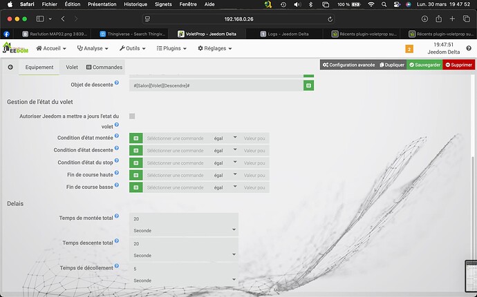

Il faut arriver a faire un synchronisation donc un passage a 100%
Tu n’as aucun retour d’état
