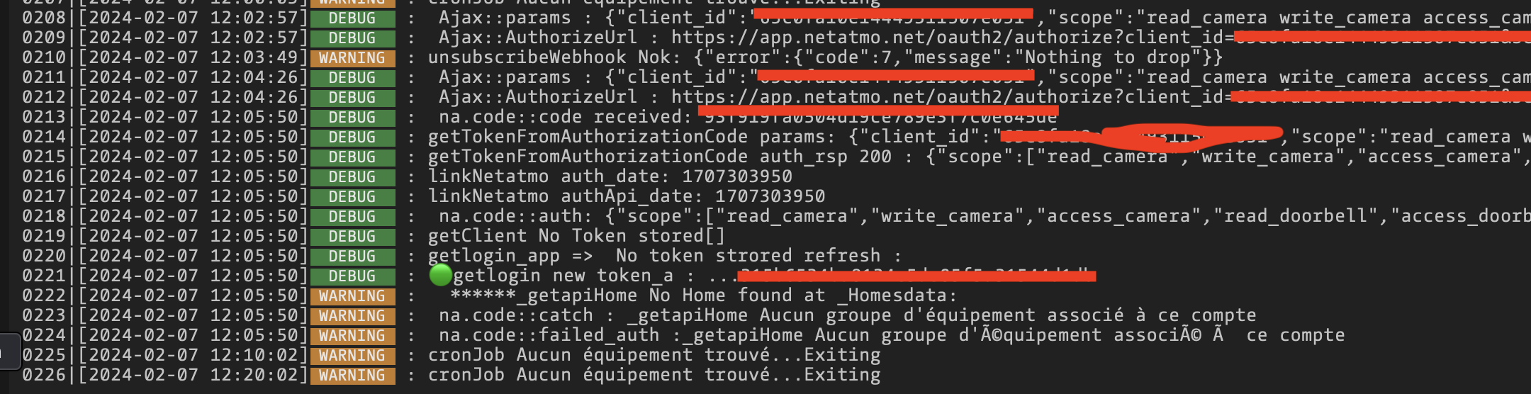

Hier en milieu de martinée, j’ai commencé à avoir ce type de message d’erreur dans la log
_getapiHome Aucun groupe d’équipement associé à ce compte
A partir de là, j’ai peut-être fait la bêtise de supprimer le plugin. Puis, je l’ai réinstallé et depuis impossible pour moi de me reconnecter à netatmo et donc de retrouver mes équipements.
Mes identifiants sont ok évidemment. Malgré cet échec, je suis après coup bien en « Liaison Ok » dans la config du plugin
Extrait de la log après cette tentative :

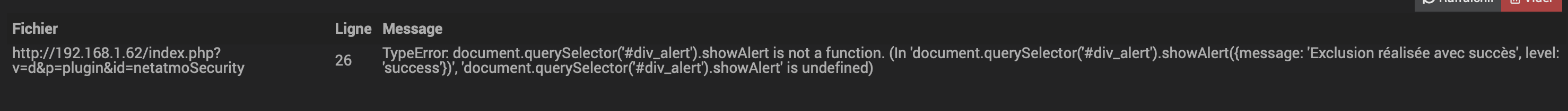

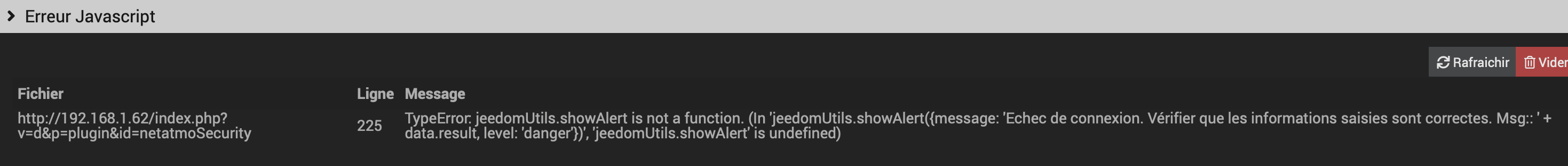

A noter également des erreurs javascript qui peuvent apparaître au niveau de la configuration du plugin (peut-être lié à la v4.4 de jeedom, je suis en v4.3.22)

Comme Blablatus, j’ai moi aussi cette erreur :
Erreur sur la fonction cron10 du plugin : _getapiHome Aucun groupe d’équipement associé à ce compte
0004|[2024-02-06 23:30:05]DEBUG : :large_blue_circle: cronJob started from cron10 ***************** 1/6
0005|[2024-02-06 23:30:05]DEBUG : fullRefresh start…
0006|[2024-02-06 23:30:06]WARNING : ******_getapiHome No Home found at _Homesdata:

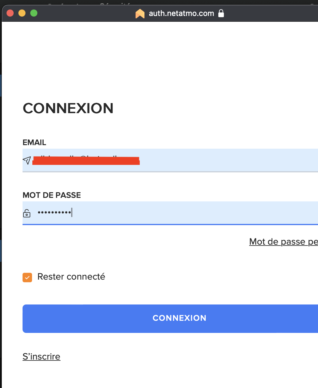

Par contre, je suis surpris que tu demandes l’adresse email et le password du compte Netatmo ce qui est contraire au protocole d’authentification oauth préconisé pour utiliser l’API officielle.
J’ai regardé en détails ton code et tu utilises la chaîne « 8xxxxxxxxxx2axxxxxxxxxx2xxxxxxxe » pour le champ client_id et la chaîne « na_client_android_welcome » pour le champ client_secret lors de la connexion pour synchroniser les équipements.
