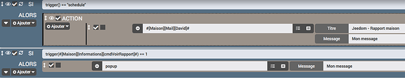

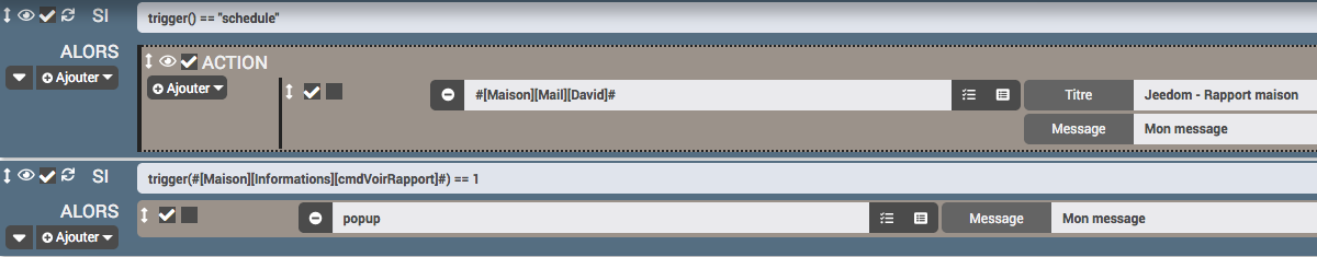

Dans un scénario, je répète, sous conditions, le même texte à deux reprises (voir exemple snapshot).
Je souhaiterais plutôt définir ce texte une seule fois dans le scénario, et y faire appel.

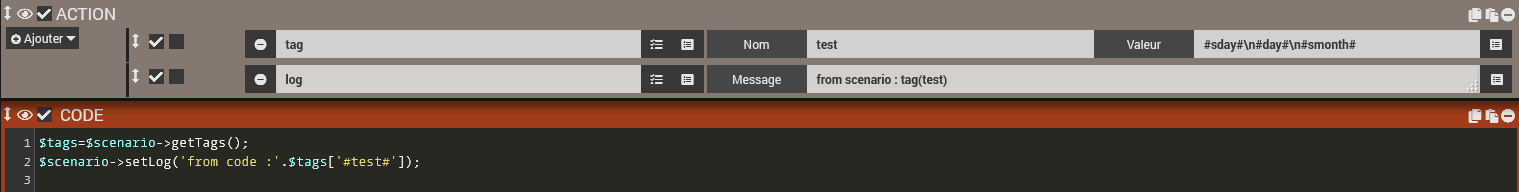

Je ne suis pas sur de comprendre ta question, dans ton imge on ne voit pas ce que tu met pour valoriser ton tag rapport.
Ceci dit :
avec le tag valoriser tel que :
#sday#\n#day#\n#smonth#
me sort bien :
[2021-05-19 08:56:53][SCENARIO] Start : Scenario lance manuellement.
[2021-05-19 08:56:53][SCENARIO] Exécution du sous-élément de type [action] : action
[2021-05-19 08:56:53][SCENARIO] Mise à jour du tag #test# => Mercredi
19
Mai
[2021-05-19 08:56:53][SCENARIO] Log : from scenario : Mercredi
19
Mai
[2021-05-19 08:56:53][SCENARIO] Exécution du sous-élément de type [action] : code
[2021-05-19 08:56:53][SCENARIO] Exécution d'un bloc code
[2021-05-19 08:56:53][SCENARIO] from code :Mercredi
19
Mai
[2021-05-19 08:56:53][SCENARIO] Fin correcte du scénario
