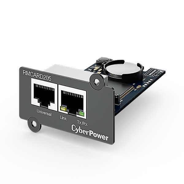

(au passage pour ceux qui veulent un lien réseau il y a les accessoires et visiblement la carte réseau a l’air du même format que celle à l’arrière du modèle amazon)

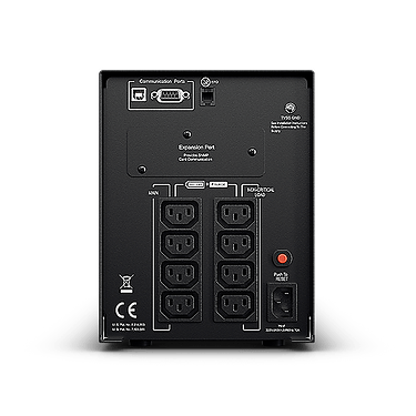

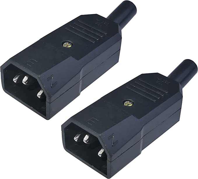

J’ai commandé des fiches IEC C14 pour brancher des multiprises à l’arrière de l’onduleur en plus du PC/NAS
