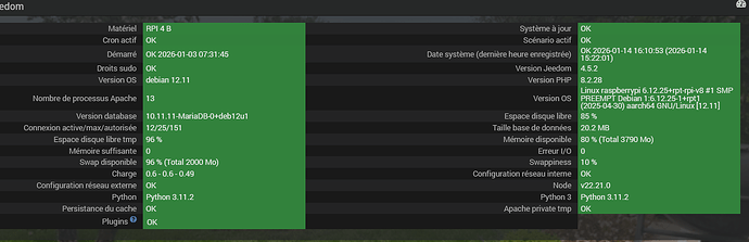

J’ai ce type de retour dans le log cron_execution qui est à priori des infos que des erreurs, j’ai l’impression que le PHP ne comprend plus la syntaxe ${var} qui serai obsolète
4853|PHP Deprecated:  Using ${var} in strings is deprecated, use {$var} instead in /var/www/html/plugins/heliotrope/core/class/heliotrope.class.php on line 551
Est-ce qu’une mise à jour est prévu ou possibilité d’apporter une modif manuelle et comment et où? :slightly_smiling_face:
