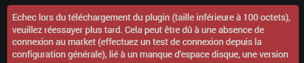

Sur mon Jeedom 4.4.16 installé sur un debian 10.13, lorsque je veux installer la version stable du plugin par dessus la version beta déjà installée, j’ai cette erreur :

0014|[2024-09-10 19:43:04] ALERT  Echec lors du téléchargement du plugin (taille inférieure à 100 octets), veuillez réessayer plus tard. Cela peut être dû à une absence de connexion au market (effectuez un test de connexion depuis la configuration générale), lié à un manque d'espace disque, une version minimale requise ou un souci sur le plugin ou son achat, etc...

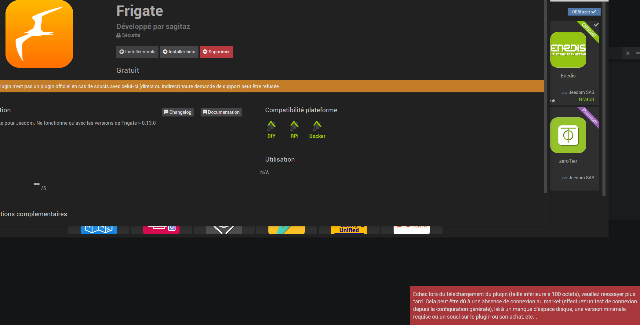

bilan la stable s’installe pas la beta
Capture d'écran 2024-09-11 212257
A devenir chêvre ce truc.
Faudrait la log de la mise à jour et en particulier appeller l’URL dans la log et voir ce que dis le message d’erreur
Votre version d'os n'est pas compatible avec ce plugin (version de os <= 10 requise)
voici le résultat de l’url.
