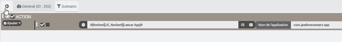

Et pourquoi ne pas simplement réutiliser l action que tu utilises deja !?
A savoir … « lancer app » → « jc » !?
:thinking:
Ne fonctionne pas chez moi si JC en arrière plan.
Evidemment j ai fait le test avant de proposer… pas de probleme.
j’allais proposer ceci aussi !
fonctionne sans pb chez moi !
un petit tour sur la doc :
  • Lancer App [Android] : Lorsque l’application est en premier plan ou que le service est activé, permet de lancer sur votre appareil une application. Il s’agit d’une commande action message qui accepte dans son champs ou Nom de l'application le nom du package de l’application. L’autorisation système Superposition sur d'autres applis doit être activée (Android >= 10)
ok ne fonctionne pas chez moi. Je comprends mieux maintenant. Merci Messieurs. Je dois donc rester avec Fully en tâche de fond, pas très gênant. Je clôture.

ALORS Messieurs, je tiens à vous présenter mes plus plates excuses, l’option d’autorisation dans JC n’était pas cochée. J’ai honte :slight_smile:
