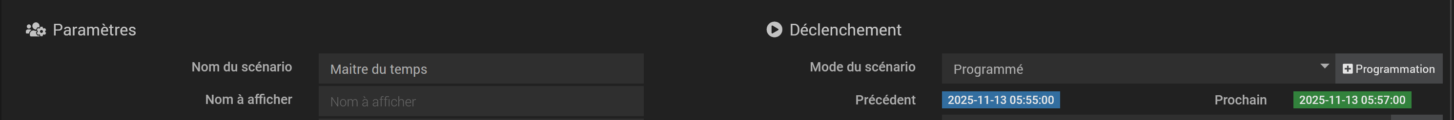

J’ai un scénario Maitre du temps, qui tourne en permanence et qui réalise les actions de veille de ce type. Il tourne toutes les minutes.

Le mien fait plein de chose, par exemple quand je mets une ouverture temporaire de velux et que c’est l’heure il le ferme. Idem pour la fermeture du poulailler, il décale l’heure d’ouverture et de fermeture chaque jour en fonction de la saison …
Plutôt que d’avoir des lancements de scénarios dans tous les sens, j’ai un gros scénario qui agit quand une heure arrive.
Je ne suis pas le seul à faire ça, j’avais vu la pratique sur le forum.
