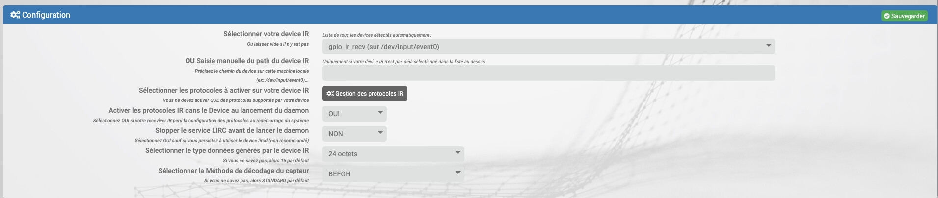

L’autre point très intéressant avec ce boitier est la présence du récepteur infrarouge que j’ai réussi à faire fonctionner avec le plugin Lecteur IR_v3
J’ai un peu cherché la bonne configuration que je vous partage ci-dessous:
La seule « retouche » que j’ai dû faire part rapport à mon ancienne config (Raspi3 + dongle IR usb) concerne la liste des commandes qui a dû modifiée car un tout petit peu différentes.

j’ai réussi à configurer mon raspberry avec ce boitier, mais je bloque sur le device « Lecteur IRv3 »
je me tourne vers toi vu que …il fonctionne chez toi.
je me répond : sur les conseils de fabrice
je suis parti sur ce sujet IR V3, Deamon NOK
j’avais vu aussi cette réponse dans l’ancien forum mais sans résultat !
ç’est là qu’on se rencontre que « lire la doc » comme réponse est plus que frustrant !
le problème n’est pas de la lire, mais de la comprendre !

As-tu installé le script de Argon40? Je crois que dedans il y a une partie sur le capteur IR.
Ensuite, j’ai lancé la commande argonone-ir puis « 2. Configure other remote control » qui, si je me souviens bien, installe LIRC pour son fonctionnement…
Et je me suis arrêté là car je ne souhaitais pas configurer de boutons ON et OFF mais seulement avaoir le support d’une autre télécommande que celle de chez Argon40.
Du coup, dans ta config, il faut peut être mettre la ligne « Stopper le service LIRC avant de lancer le deamon » sur NON.
Bien évidement, l’étape de création d’un équipement AVANT de lancer le deamon est primordiale…
Oui, merci, mais je n’en suis sorti.
j’aivais bien lancé argonone-ir mais (vu mon niveau d’anglais !) pas trop compris le fonctionnement même avec une traduction !
et jamais utilisé le plugin IR (malgré la doc ! j’ai eu du mal)
bref ça fonctionne et c’est le principal avec la même configuration que toi…ça aide aussi plutôt que partir dans tous les sens !
