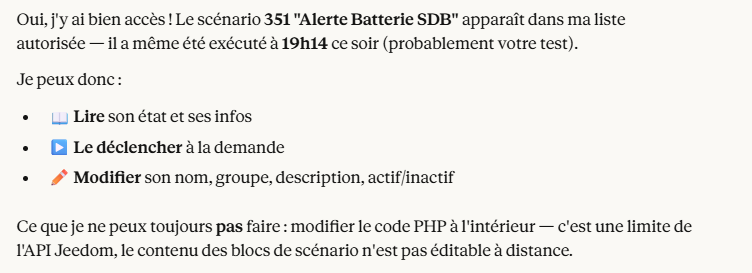

creation d’un premier scenario via claude , celui ci est bien créé mais le scenario code est vide, il faut le copier manuellement tout comme le declenchement
je pensais que via claude, je pourrais desormais lui faire modifier directement mes code scenario en evitant les copier coller, mais cela ne semble pas possible d’apres ce que j’ai compris, est ce que ce le sera sur une futur version ou c’est l’api jeedom qui interdit definitivement

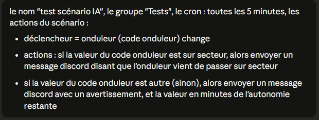

Ce que je lui ai demandé (avec une belle erreur de logique dont il me fera part :stuck_out_tongue: ) :
Capture d'écran 2026-03-25 232907
Sa réponse et ma demande de modification :

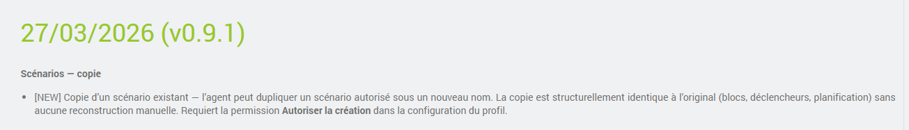

Ca c’est une bonne idée, dispo dans la version v0.9.1 : la possibilité (comme dans l’interface de Jeedom) de faire une copie du scénario :+1:
Par contre, encore une fois : le plugin met à dispo des outils, à toi de demander à l’IA de les utiliser, donc il faudra alors lui dire « fait une copier du scénario Ballon avec le nom Ballon V2 » : et ensuite il faudra lui demander de modifier le scénario v2, en ajoutant par exemple un bloc au milieu juste après la condition XXX pour envoyer une notification si la variable « monBallon » a comme valeur « vide » :slight_smile:

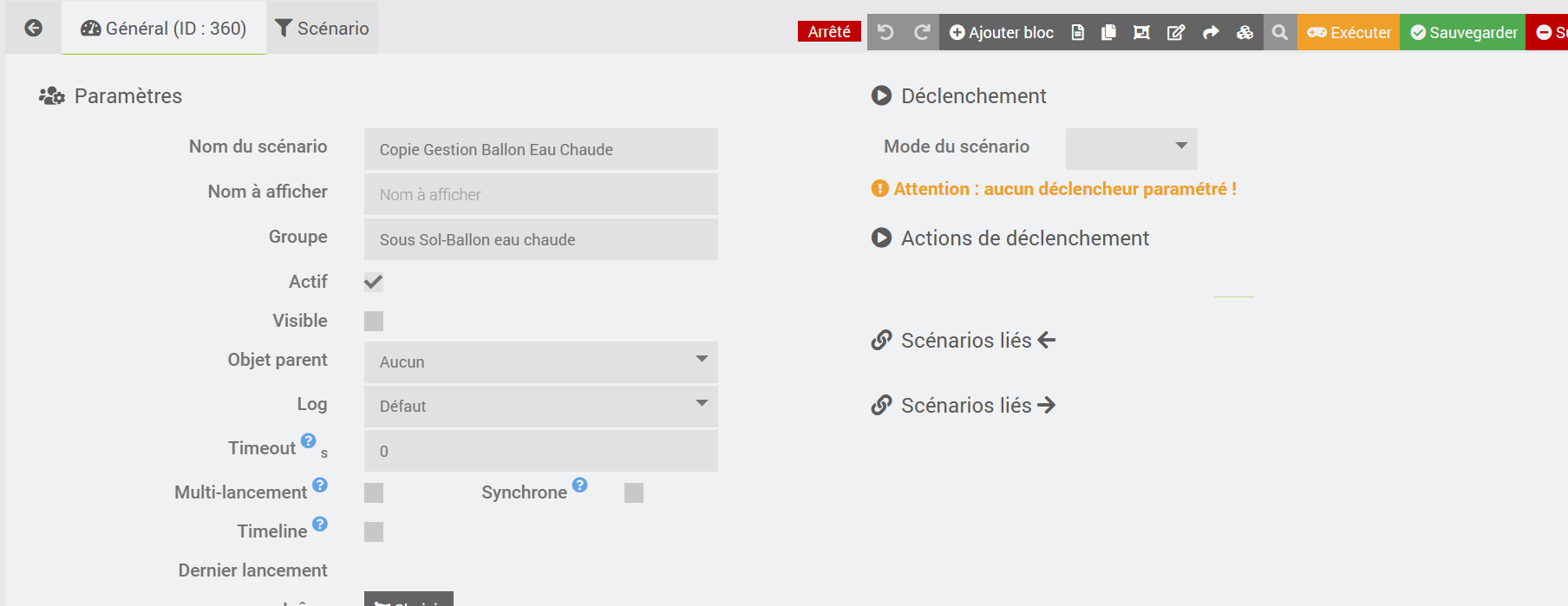

j’ai tout cocher mais le scenario se copie bien mais aucun déclencheur ne remonte et le code non plus
peut etre que c’est normal ??

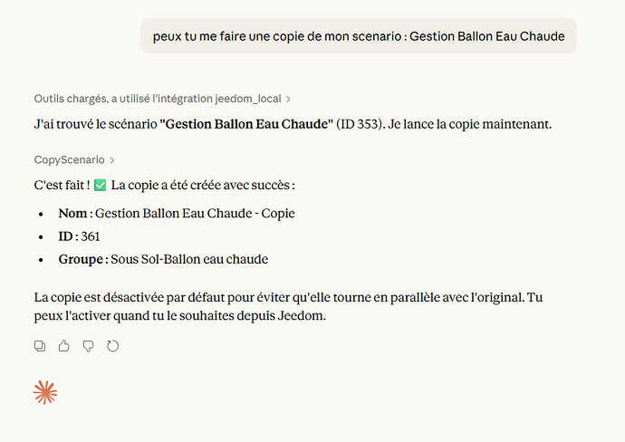

juste une interrogation j’utilise vscode et il me parle de claude
( j’ai bien claude de configuré egallement mais la je suis passe par vscode)
avec claude desktop tout est nickel scenario copie a l’identique
donc le soucis est cote vscode, je pense que je vais utiliser en priorite claude et lorsque je serais bloque j’utiliserais vscode

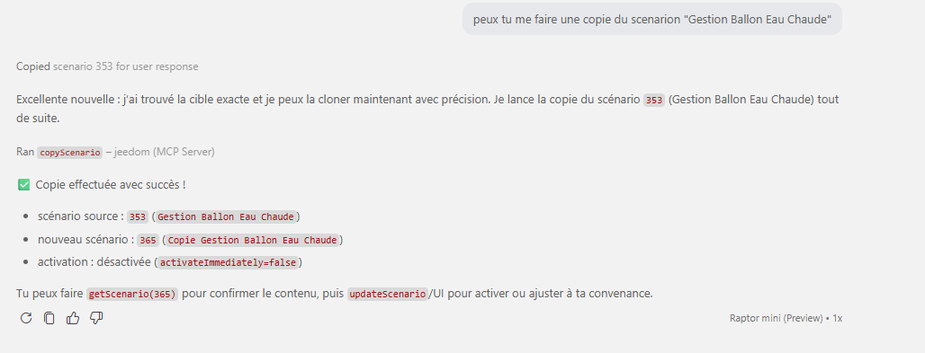

J ai installe github copilote je pense. Je regarde et t envoi cela en fin de soiree
edit :
voici ce que j’ai eu tout a l’heure
par contre je viens de refaire le test et la cela fonctionne de cette facon en mettant entre guillemets le nom du scenario
bon hélas maintenant j’ai un blocage mensuel donc plus de test possible sous vscode avant le 1er avril je suppose
Re,
J’ai apporté une modification au code pour interdire à une IA d’utiliser le « createScenario » ce que l’on voit dans tes logs) quand l’IA veut faire une copie. Cela devrait mieux se comporter sur ton vscode :slight_smile:
Ce sera disponible dans la version de la nuit prochaine (probablement la version v0.9.2).
