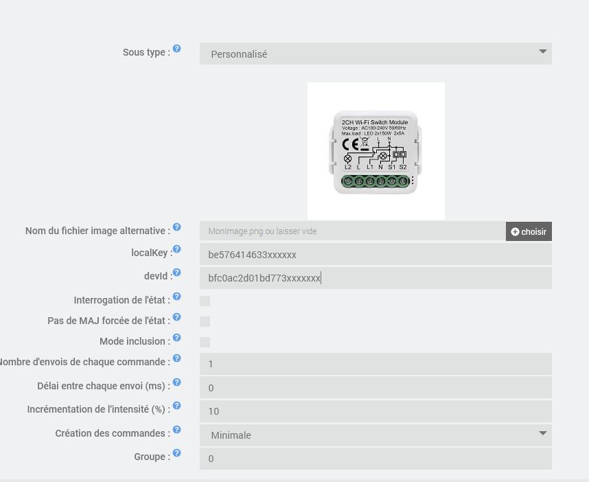

Le module fonctionne bien dans l’application Smartlife. J’ai récupéré les infos de Localkey et DevID pour l’ajouter dans Wifilightv2. Et j’ai créé les commandes manuellement en suivant la doc chapitre « Cas d’un actionneur tout ou rien, true/false ».
La commande ON/OFF fonctionne bien. Pas contre la commande Etat ne fonctionne pas sur les 2 points lumineux.

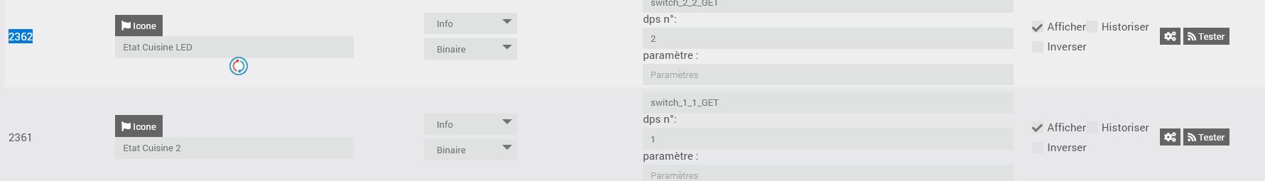

Pour la fonction « State1Get », j’ai créé une fonctionne info binaire avec le dps n° = 1 et le champ paramètre est vide.
Est ce que vous pouvez m’aider à faire fonctionner le retour d’état pour ce module Zigbee ?

Donc (a mon avis) dans ton cas tu es en Tuya Wifi (non zigbee) et les périphériques sont remonté automatiquement par le plugin Wifiligntv2, mais certain périphérique on besoin en plus de l’adresse IP d’une « localkey » et d’une « devID ou device_id » pour fonctionner ce qui est le cas de ton relais 2 contacts.
Et quand tu auras entré ces paramètres tu n’auras rien d’autre a faire que sauvegarde pour que les commandes soit créer.

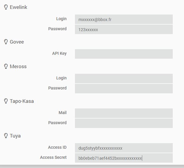

Alors soit tu n’as pas entré les bonnes clés, soit tu (comme pour le zigbee) parles d’autre chose ? Tu as entré ou tes données de compte dans tuya ou Ewelink ou ailleurs ?
Et si c’est bien dans Tuya par quelle procédure tu as fait pour récupérer la localkey et l’id ? As-tu fait un ré-appairement dans Smartlife depuis ? Car à chaque appairements la localkey change et donc il faut refaire la procédure pour récupérer cette info.
