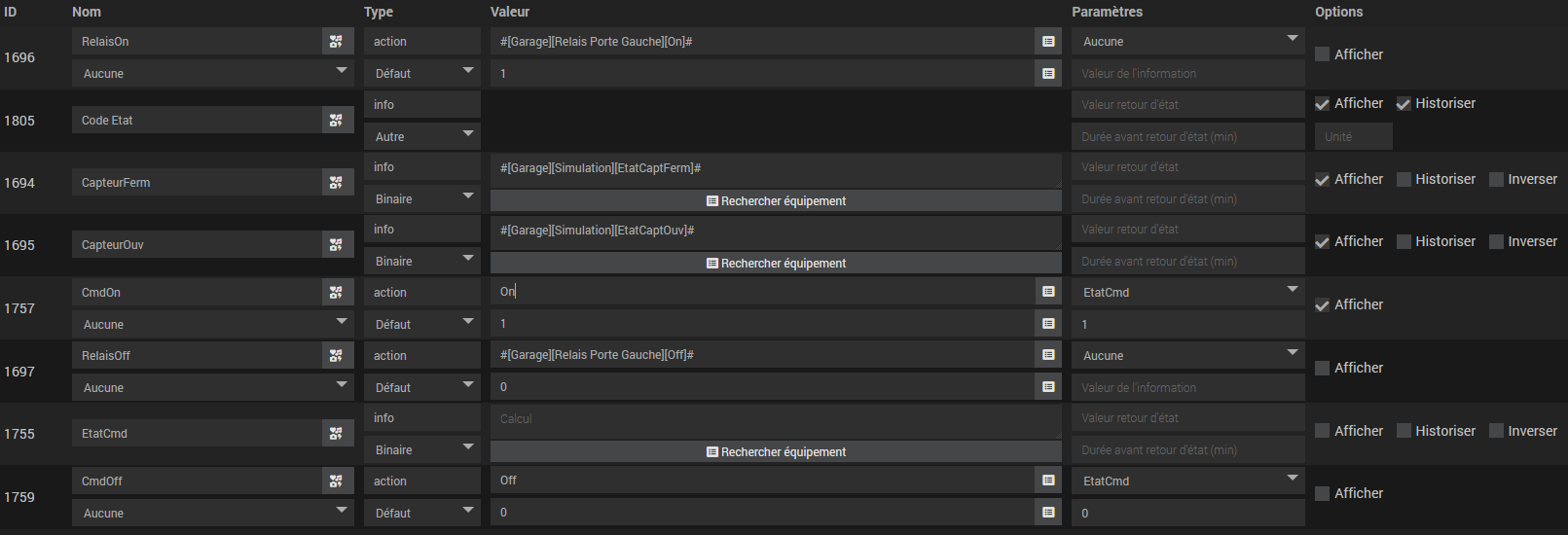

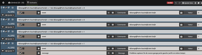

J’ai créée un virtuel et un scénario qui génère un code d’état en fonction de la logique des capteurs :

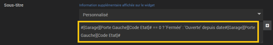

2/ Peut-on intégrer deux variables dans le sous-titre personnalisé, j’ai essayé plusieures écriture dont celle ci-dessous mais pas moyen de trouver la bonne syntaxe (Une information à la fois fonctionne !) :

pour les infos, il faut partager l’entièreté de ce qui est indiqué dans la fenetre. Pour se faire, simplement utiliser le bouton vert « copier », et venir sur le forum faire un simple « coller ». plutot qu’une copie écran incomplète.
non, ni possible ni prévu → les sous-titres perso sont justement là pour ça !
#CodeEtat# == 0 ? 'Fermée' : ('Ouverte depuis ' + collectDate(#Code etat#) )
devrait donner un truc un peu mieux :slight_smile:

Les sous-titres perso semble refléter un instantané qui ne remontent pas dans l’historique mais je vais creuser, quelle serait le syntaxe pour tester plusieurs valeurs au lieu d’un binaire ?
Effectivement, ça fonctionne mais le format n’est pas correct (valeur > 1699827471000), j’ai suivi https://doc.jeedom.com/fr_FR/core/4.3/scenario et PHP: DateTimeInterface::format - Manual mais avec l’expression ci-dessous, pas mieux, quelle est mon erreur ?!
#[Garage][Porte Gauche][Code Etat]# == 0 ? ‹ Fermée › : ('Ouverte depuis ’ + collectDate(#[Garage][Porte Gauche][Code Etat]#,d/m/Y H:i:s))

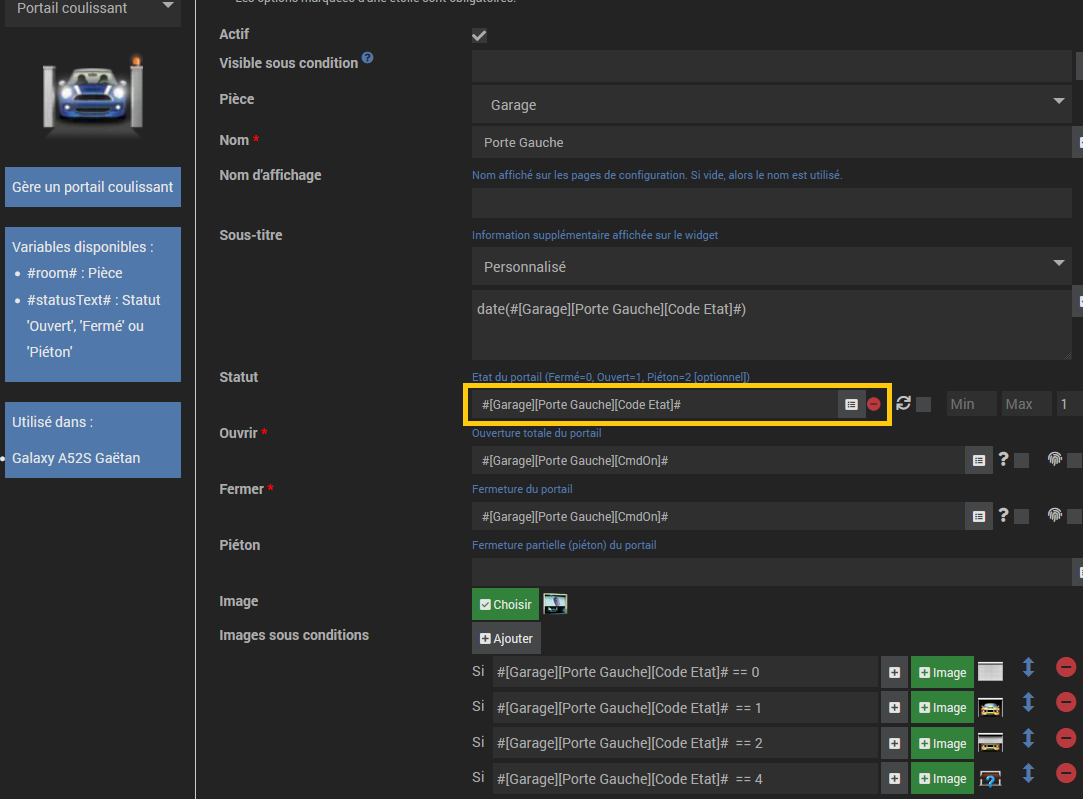

L’idée serait d’avoir dans le sous-titre le dernier état et la date de ce dernier état d’après la variable :
Pour cela, je dois tester les 4 valeurs numériques possibles de cette variable dans le sous-titre, mais la syntaxe semble être « Si [test logique] Alors [Condition A] Sinon [Condition B] », à moins qu’il soit possible de tester toutes les valeurs une par une ?
Bonne piste, cela donne le temps écoulé depuis la dernier valeur modifiée (et non pas l’horodateur de la dernière valeur) en regarder plus précisément sur Documentation du plugin Jeedom Connect | JeedomConnectDoc, la syntaxe ci-dessous devrait passer mais toujours pas :thinking:
#[Garage][Porte Gauche][Code Etat]# == 0 ? 'Fermée' : ('Ouverte depuis ' + (date(#[Garage][Porte Gauche][Code Etat]#)))
#code etat# == 0 ? "Fermée" : "Ouvert depuis date(#code etat#)"
Bien vu :nerd_face: Ces histoires de " " ou ' ' c’est toujours le piège !
