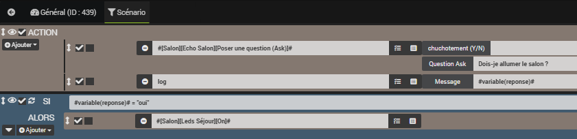

J’ai installé et activé la skill premiumAsk et je ne comprends pas comment récupérer la réponse envoyée.
La doc indique :
[AlexaSys][QuestionAsk] → "Confirmez-vous l'extinction de tous les volets ?"
SI #variable(reponse)# = "oui"
ALORS
  Fermer tous les volets
J’ai fait un test basique à l’identique, Alexa me pose la question mais je ne sais pas comment récupérer la réponse
[2026-10-17 19:01:37][SCENARIO] -- Début : . Tags : {"#trigger#":"user","#trigger_name#":"","#trigger_id#":"","#trigger_message#":"Scénario lancé manuellement","#trigger_value#":"admin"}
[2026-10-17 19:01:37][SCENARIO] - Exécution du sous-élément de type [action] : action
[2026-10-17 19:01:37][SCENARIO] Exécution de la commande [Salon][Echo Salon][Poser une question (Ask)] avec comme option(s) : {"background":"0","title":"","message":"Dois-je allumer le salon ?"}
[2026-10-17 19:01:37][SCENARIO]    Log : ##
[2026-10-17 19:01:37][SCENARIO] - Exécution du sous-élément de type [condition] : if #variable(reponse)# = "oui"
[2026-10-17 19:01:37][SCENARIO] Evaluation de la condition : [#""# = "oui"] = #""# = "oui"
[2026-10-17 19:01:37][SCENARIO] Expression non valide : #""# = "oui"
[2026-10-17 19:01:37][SCENARIO] Fin correcte du scénario
A priori cela ne retourne rien.
Serait-il possible d’avoir un exemple concret pour récupérer la réponse ?

La doc que t’as suivie était fausse (elle parlait d’une commande QuestionAsk sur AlexaSys et d’une variable #variable(reponse)# qui n’existent plus). Je viens de la corriger.
Donc il faut répondre (oui/non) vocalement à un équipement physique (echo…)
La réponse à « Poser une question (Ask) » arrive plus tard, sur les commandes de l’équipement Echo lui-même : « Réponse à la question (Ask) », « Type de réponse (Ask) », et « l’événement Dialogue (Ask) ».
Deux options pour :
  • un seul scénario avec un bloc « wait »
Action  : #[Pièce][Echo][Poser une question (Ask)]# → "Confirmez-vous l'extinction de tous les volets ?"
Attente : #[Pièce][Echo][Réponse à la question (Ask)]# != ""   (timeout 60s)
SI #[Pièce][Echo][Réponse à la question (Ask)]# = "oui"
ALORS Fermer tous les volets
  • deux scénarios, le 2e déclenché par l’événement
Scénario Question : Action #[Pièce][Echo][Poser une question (Ask)]# → "..."
Scénario Réponse (déclenché par #[Pièce][Echo][Dialogue (Ask)]#) :
  SI #[Pièce][Echo][Type de réponse (Ask)]# = "yes" ALORS ...
Doc à jour : https://limad.github.io/plugins-docs/plugin-alexaapiv2/fr_FR/skill-ask/
