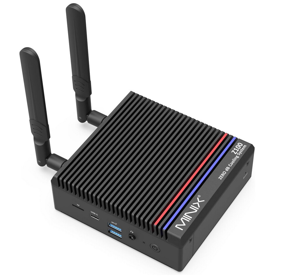

Bref, j’étais dans l’attente, jusqu’à ce que je voie passer une promo pour un MINIX NEO Z100-0dB, 8GB ram et SSD 256 GB. Bref, j’ai craqué.

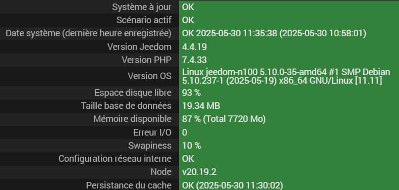

Mon objectif était donc d’installer Debian 11 version minimaliste sans interface graphique, la dernière version de jeedom et de réinstaller le backup de ma smartbox.
Heureusement, chat GPT m’a très bien guidé, parfois une info incomplète ou pas tout à fait correcte, mais on lui explique que ça ne marche pas, il s’excuse et corrige.
En une après midi, tout était réinstallé ! Pour un néophite je trouve ca pas mal.

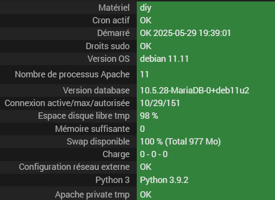

Côté Jeedom, j’ai juste eu une difficulté avec le fichier « configuration.yaml » qui n’était plus correct, mais avec winscp, j’ai facilement pu aller recoller le fichier du backup. A noter que je n’utilise plus zwave avec jeedom.
Coté perfo, linux doit booter en 3 secondes, ajouter 10 secondes pour démarrer jeedom. Mais on s’en fout puisque le temps de boot n’a pas d’importance.

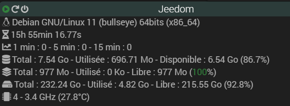

Côté gestion mémoire, évidement, beaucoup plus de capacité, à voir si dans le temps je serai aussi obligé de redémarrer jeedom de temps en temps, comme je devais le faire avec la smart box.
Côté consommation, je n’ai pas encore eu le temps de faire des mesures, ça consomme certainement plus que ma smartbox, je pense toutefois être en dessous des 10 watts. Une mesure à la camera thermique indique une température maximale de 40 °C sur le refroidisseur. Je parie qu’en retirant la carte wifi, je gagnerais un peu, aussi, peut être moyen de ralentir via config du bios (j’aime bien les challenges)
Même si c’est un canon pour tuer une mouche, ce mini PC est de très bonne facture, la finition est parfaite, c’est du lourd au sens propre et figuré. On le trouve complet pour 200€.
