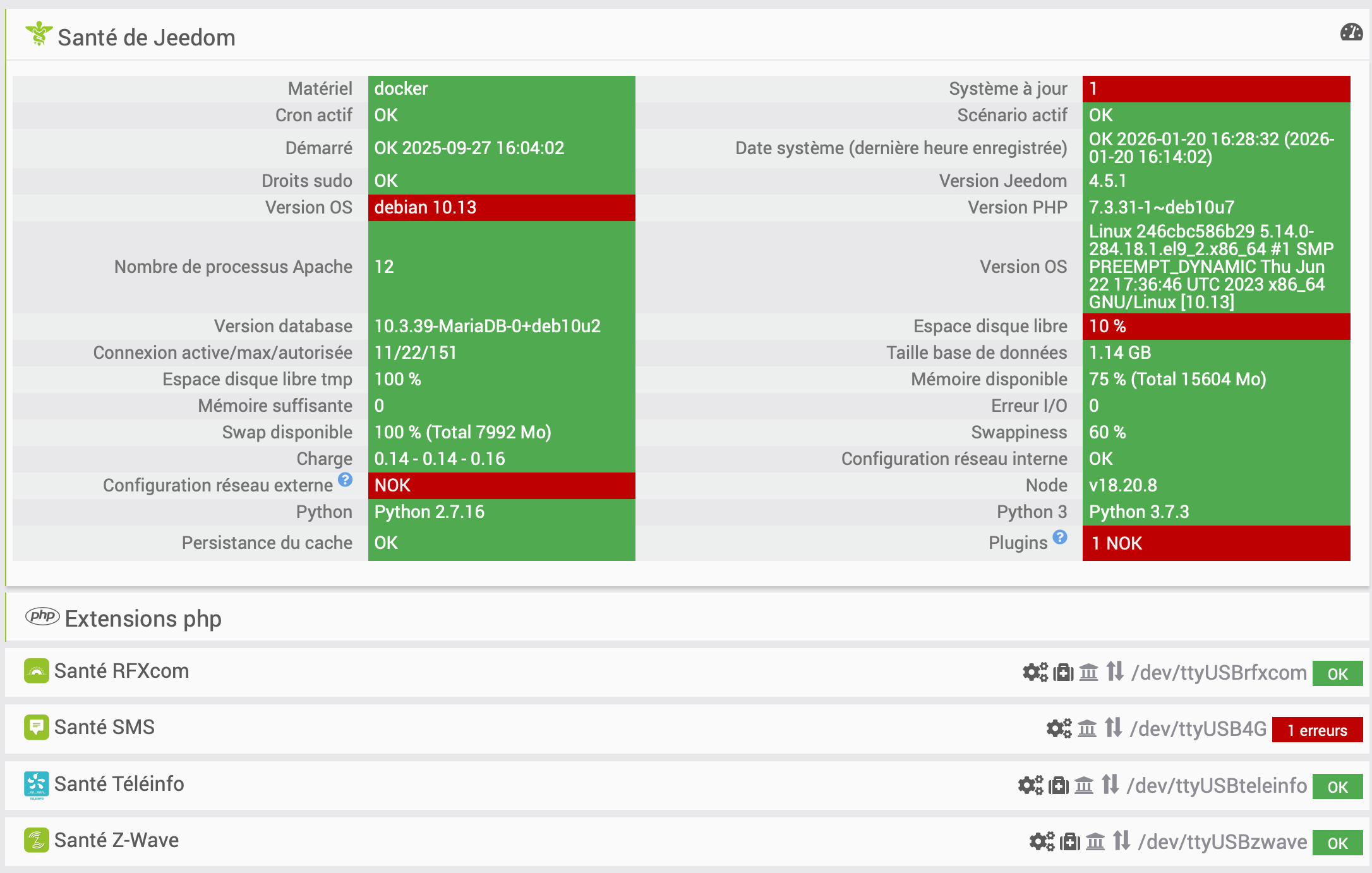

Voici la santé :
Peut-être en lien avec la configuration du réseau externe. Ce serait un des premiers points à vérifier, debian 10, docker, espace mémoire pour suivre.
Nodejs v18 est aussi un point surprenant. On est à 22 depuis décembre et il y a eu 20 entre les deux.
C’est un peu en friche ce jeedom :face_with_peeking_eye:
Le problème c’est votre installation, le plugin fonctionne.
