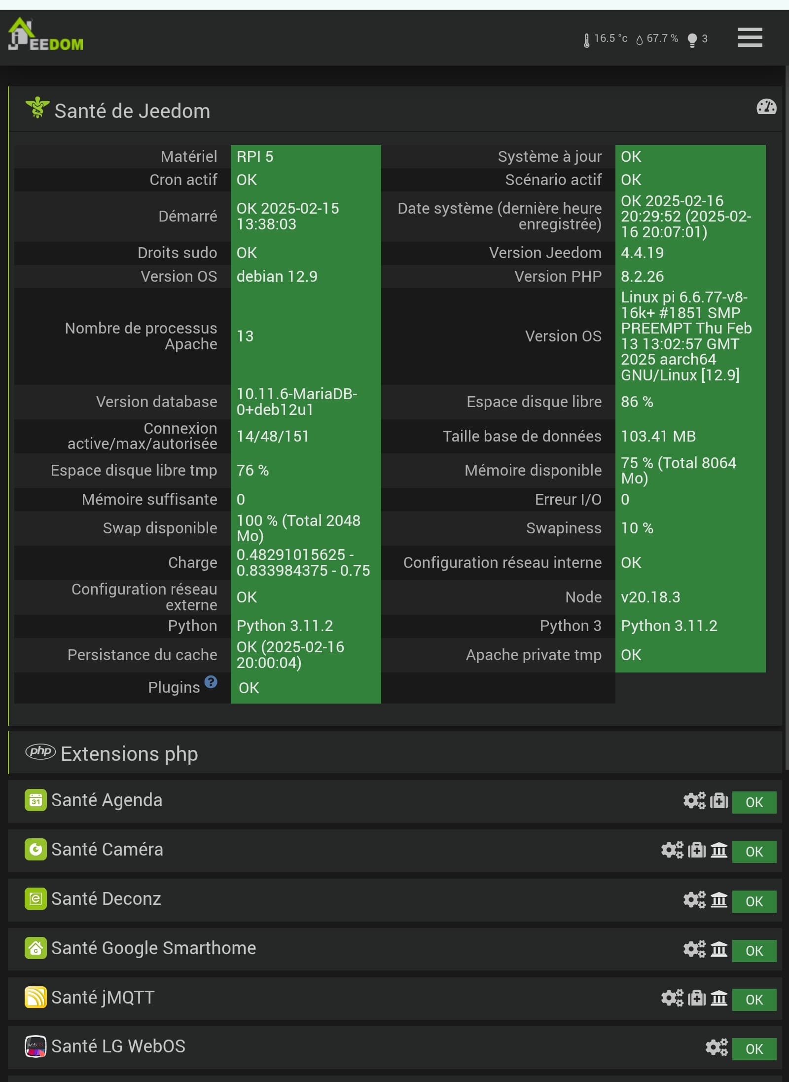

Je suis sous debian 12
Le retour d’etat de la tv ne fonctionne pas, #[xxxx x][Lg tv][Etat]# reste à 0, le widget fonctionne et passe rouge et vert.
Je n’ai pas noté d’autre dysfonctionnement sur les commandes.
J’ai vu l’autre concernant la compatibilité. Est-ce un comportement standard sous debian 12?

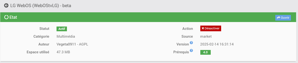

tu a quoi dans les log du plugin?
voici le dernier version du plugin en beta :
et pour moi la commande état ça fonctionne bien.

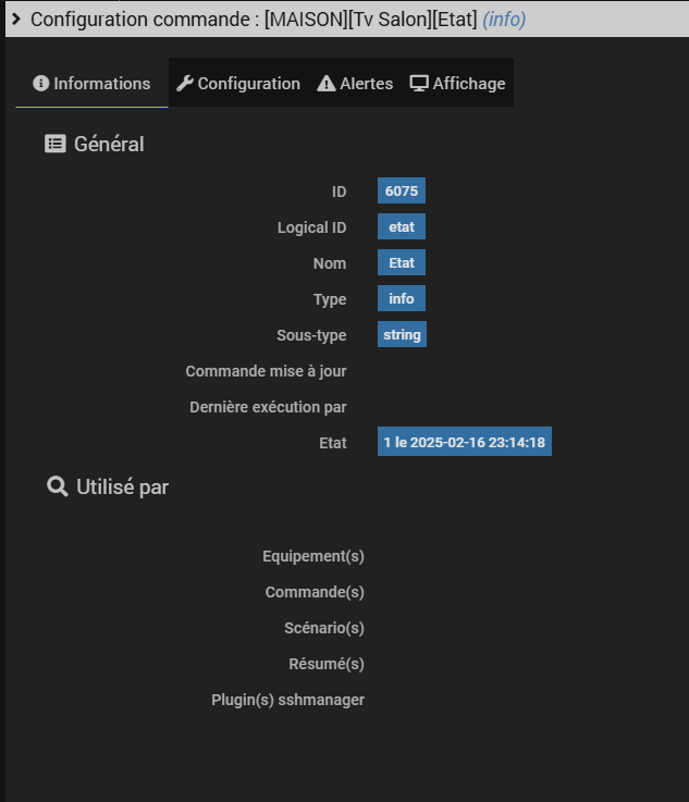

vegeta0911:
TV éteint
Tu me mets un doute : allumé c’est 0? (C’est peut être juste un problème de compréhension, par convention ce serait plutôt 1)

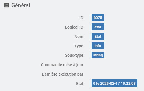

Février 17, 2025, 9:35
9
Je viens de tester c’est bien cela
0 tv allumée
1 tv éteinte
Une inversion est elle envisageable ?
