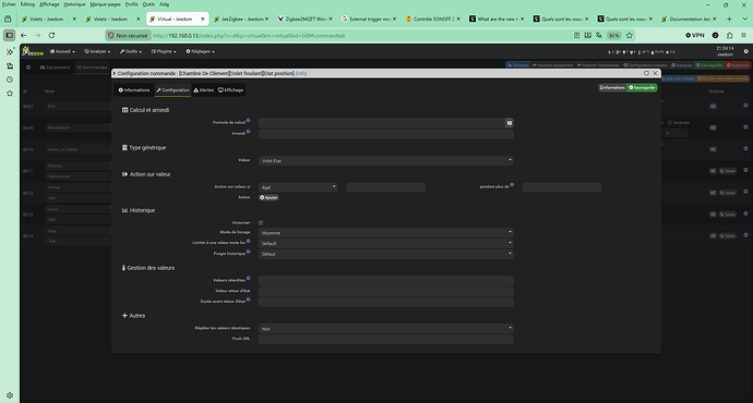

Je suis bien allé dans la configuration de commande de mon module mais là j’ai une condition de non répétition de valeur identique qui est paramétrée à non.
Mon problème ce voit dans le log lorsque le plugin demande une hauteur, le plugin se désactive alors qu’il ne me semble pas avoir de répétions identiques mais l’état remonte 5 fois dans les log avec des proportions différentes.

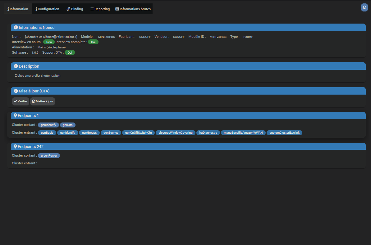

Module sonoff zigbee MINI-ZBRBS avec jeezigbee.

J’ai vérifié chaque commandes info État position et la répétition des valeur identique est à NON.

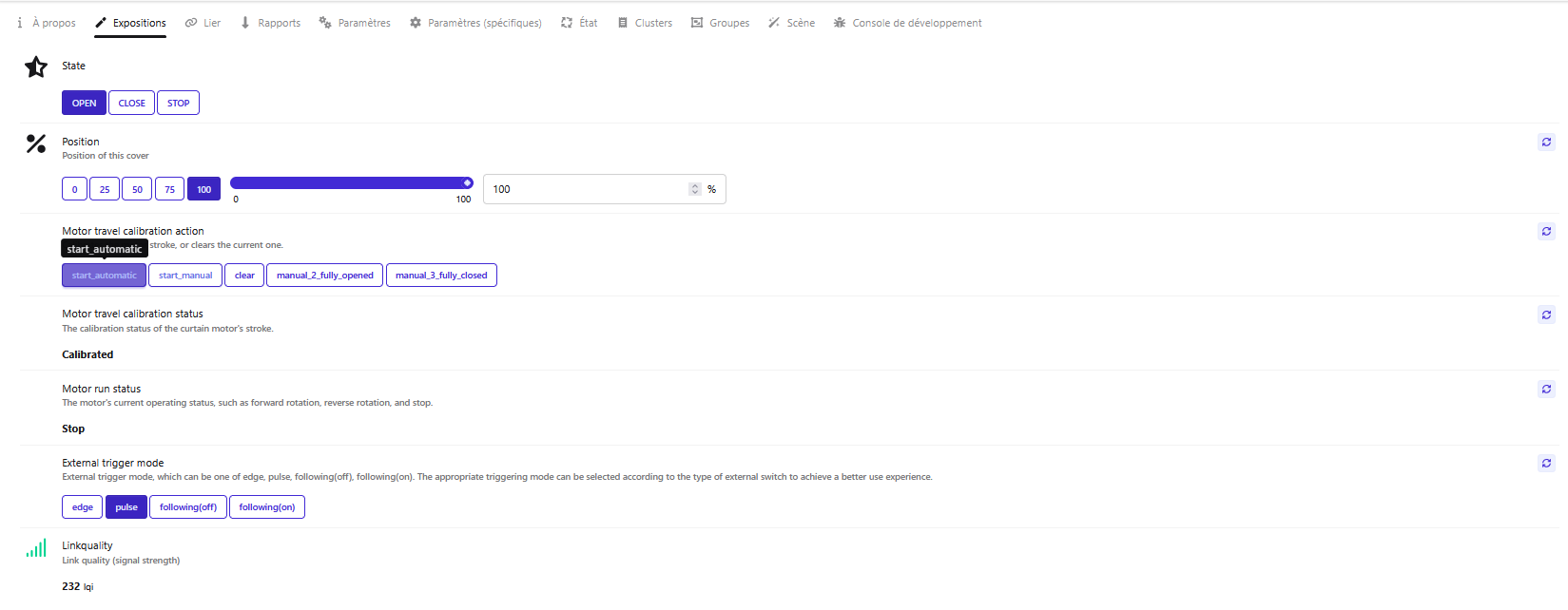

Sur Zigbee2MQTT :
Le module dans jeeZigbee :

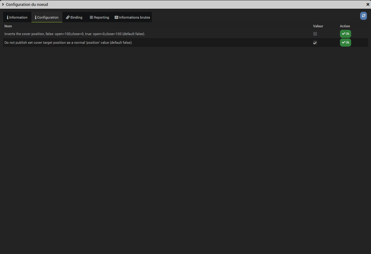

La configuration de commande de l’État du module.
La configuration de la commande de l’état de position du virtuel (celui qui est utilisé pas le plugin Gestion de volet).

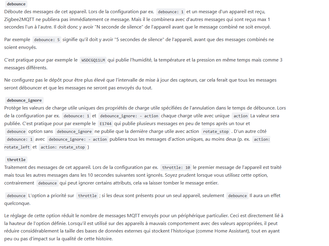

Est ce que ton retour d’état envoie plusieurs valeur style initial et final
Il sont tres proche?
Normalement on ne doit avoir que la valeur acquitté, mais il me semble que j’avais contourné ce probleme
Sur Zwave le problème persiste (même si la position est répétée moins fréquemment qu’ici). Même si c’est moindre depuis l’apparition d’une option sous zwavejs-UI.
Il faudrait pouvoir mettre un timeout d’acquittement réglable par volet (car les temps de manœuvre des volets peuvent varier selon leur taille).

J’ai changé un truc sur le Z2M ou Zigbee2MQTT :
Le module était sur pulse et je l’ai passé sur following(on).
J’ai l’impression que je n’ai plus toutes les mêmes remontées dans le plugin gestion de volet.

Est ce que tu peux passé le niveau de log en Debug pour voir les log intermédiaire.
Je viens de verifié, le plugin filtre les retour d’état identique mais s’il y a des intermédiaire il considère que c’est du mode manuel
Met a jour ta commande pour le mettre ses limites entre 0 et 100 pour recentrer le calcul.
Il me semble que par defaut j’ai 0 et 100 mais a verifier

Hier j’avais fais un screenshot du widget de volet du bureau :
Je sais pas si il y a quelque chose d’explotable.

Le module zigbee envoie plusieurs infos de position lors de la descente du volet … Je suis entrain de chercher du cote de jeezigbee ou Zigbee2Mqtt. Une option dans Zigbee2MQTT devrait me donner satisfaction (Debounce).
Mais je n’arrive pas à la paramétrer…
Je vais tester du coté de Jeezigbee et du reporting. Merci.
Du coup j’ai trouvé une solution du coté de Jeezigbee qui envoyé l’ordre qui apparaissait comme une position dans l’état.
En cochant cette case, le plugin à l’air de fonctionner.
Ne pas publier la position cible de la couverture comme une valeur « position » normale (valeur par défaut : false).
