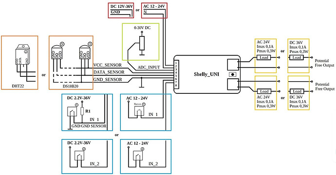

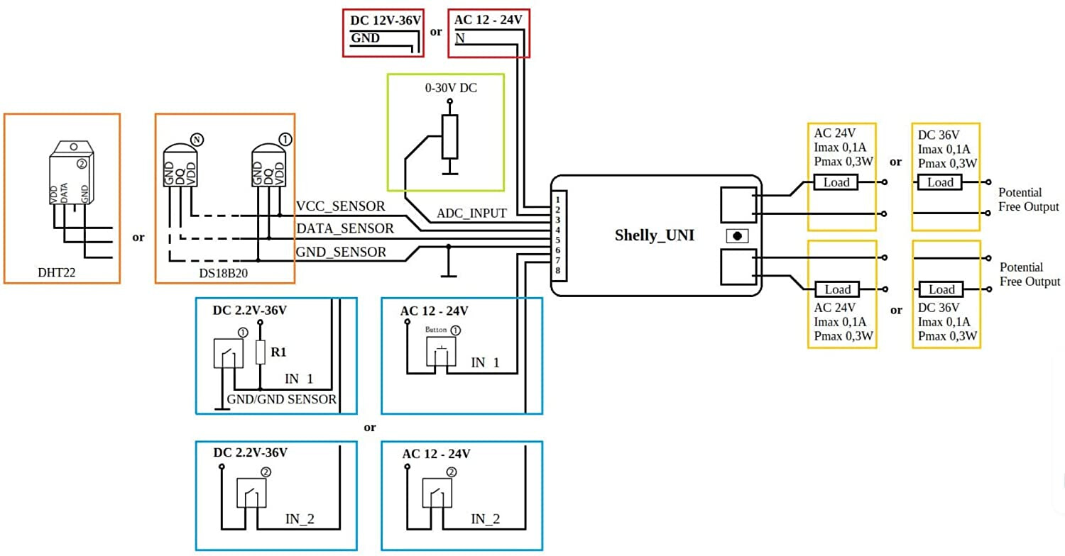

Celui-ci?
Je le branche comment à mon moteur? et via Jeedom?
L’alim entre 1 et 2 et le contact entre 7 et 8?

Oui exactement, il faut juste voir si c’est du 24 v DC ou AC car le contact sec est brancher différemment

Le contact magnétique fera circulé du 24v? je comprend pas.

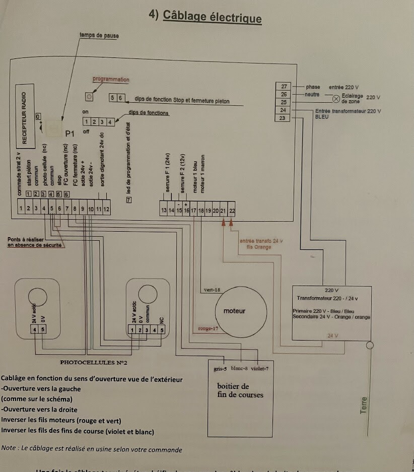

voici le plan de câblage de mon portail, tu en pense quoi?
Le shelly uni? donc excellent si je met ce fil en dehors du poteau?

Tu as le 24 v en 9 et 10

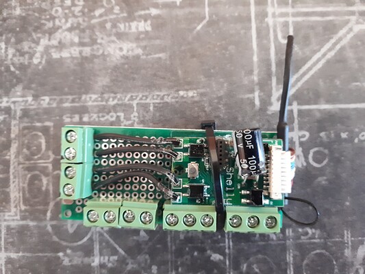

Voilà comment je prépare mes uni
et ont vois l’antenne
Tu as aussi les fins de courses en 7 et 8 qui sont peut être exploitables pour le retour d’état
