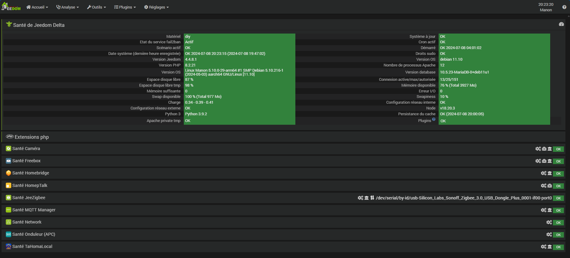

Pourriez-vous m’envoyer la page Santé de votre Jeedom s’il vous plait.
Et une réponse aux questions suivantes:
  1. Quel est le modèle de votre gateway TaHoma ?
  2. Avez-vous activé le mode développeur sur votre compte Somfy ?
  3. Si oui, avez-vous créé un token pour communiquer avec votre box ?
Vous pouvez me répondre en MP pour des aspects de confidentialité si vous le souhaitez.
Voici la page Santé :

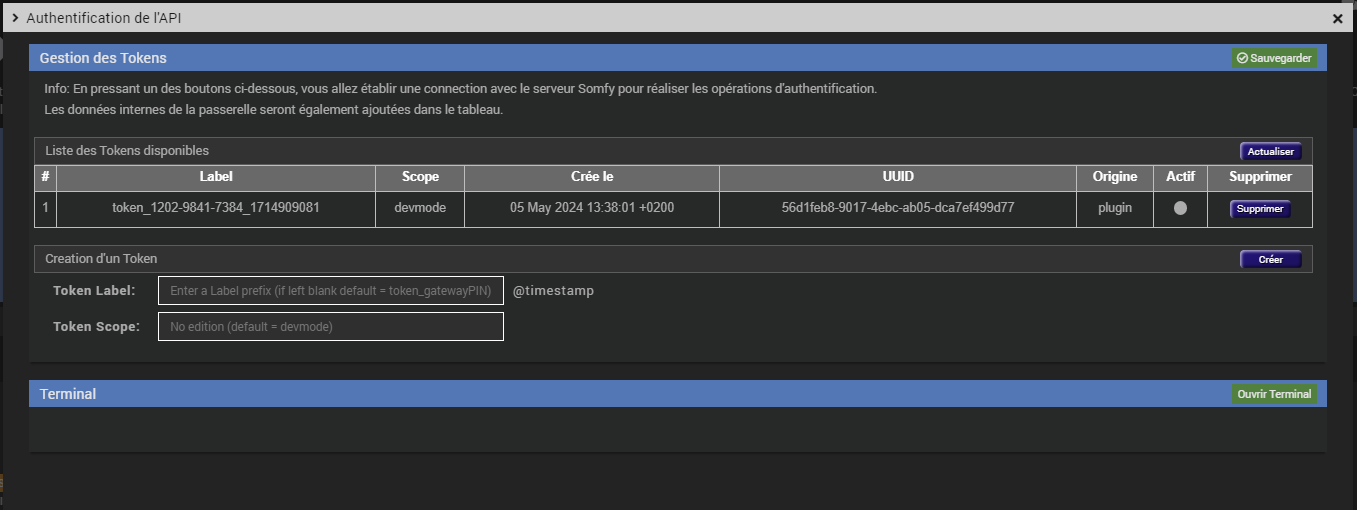

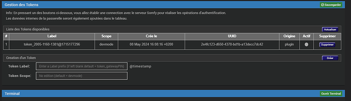

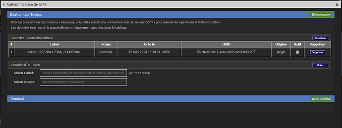

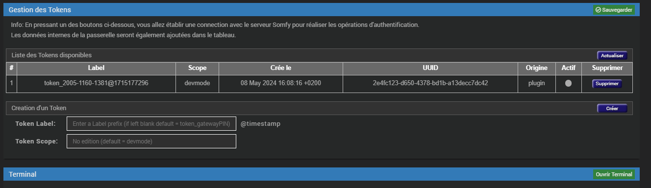

Pour le token, avez-vous au moins un token « actif » lorsque vous allez dans l’onglet « Authentification de l’API » ?
Exemple ci dessous:
Oui :
Votre plugin semble donc parfaitement paramétré.
