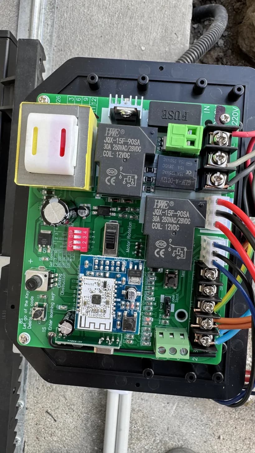

Moteur Vevor
  • 2 relais HWE JQX-15F-90SA (30A 250VAC) — pour la commande moteur ouverture/fermeture
  • Module WiFi BL602 (la petite carte bleue au centre) —
  • Des borniers à droite avec les labels : « two limit » et « one limit » → ce sont les entrées fins de course !
  • Des DIP switches « Motor Rotation », « Self close », etc.
