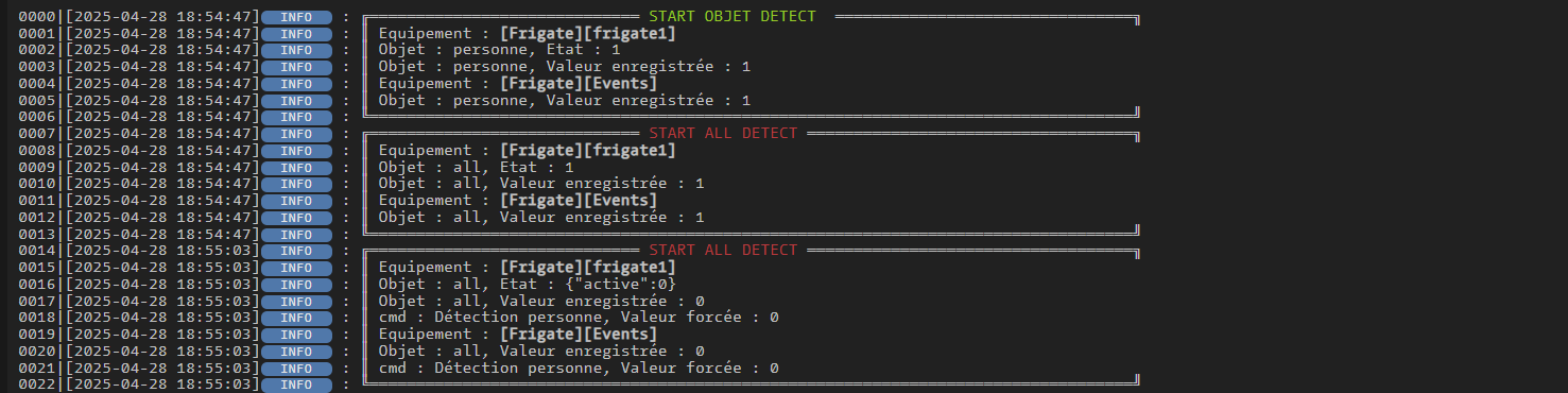

Peux-tu passer tes logs globaux en debug ainsi que ceux du plugin afin de voir le log frigate_Detect.
Voici comment il est construit, ce qui m’étonne c’est que j’avais déjà fait une correction sur ce problème et de mon côté tout repasse bien à 0.
et dans le log frigate_MQTT :
Je ne mettrais pas de timeout sur les états, car ce n’est pas à moi de dire qu’il n’y a plus de détection. Frigate envoie l’info, elle doit être traitée. Si Frigate n’envoie rien, alors il faut chercher pourquoi.
