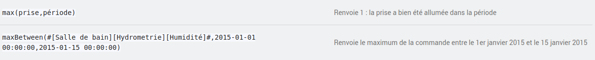

pas tester mais c’est pas ce que dit la documentation
Renvoie 1 : la prise a bien été allumée dans la période
pour le maxBetween il te faut construire les 2 date/heure
une a - 10 minutes et une à maintenant.
Oui, oui, c’est ce que je dis, l’exemple dans la doc est trompeur mais la doc dit bien :
max(commande,période) et maxBetween(commande,start,end) : Donnent le maximum de la commande sur la période (period=[month,day,hour,min] ou expression PHP) ou entre les 2 bornes demandées (sous la forme Y-m-d H:i:s ou expression PHP) :

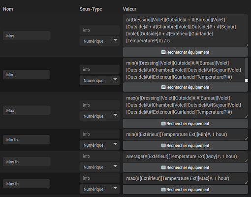

Les fonctions suivantes donnent le même (bon) résultat chez moi :
max(#[Extérieur][Temperature Ext][Max]#, 10 min)
max(#[Extérieur][Temperature Ext][Max]#, 10 mins)
max(#[Extérieur][Temperature Ext][Max]#, 10 minutes)
Tu peux les vérifier dans le testeur d’expressions avec ta commande info.
Attention, la commande (#[Extérieur][Temperature Ext][Max]#) doit être historisée.

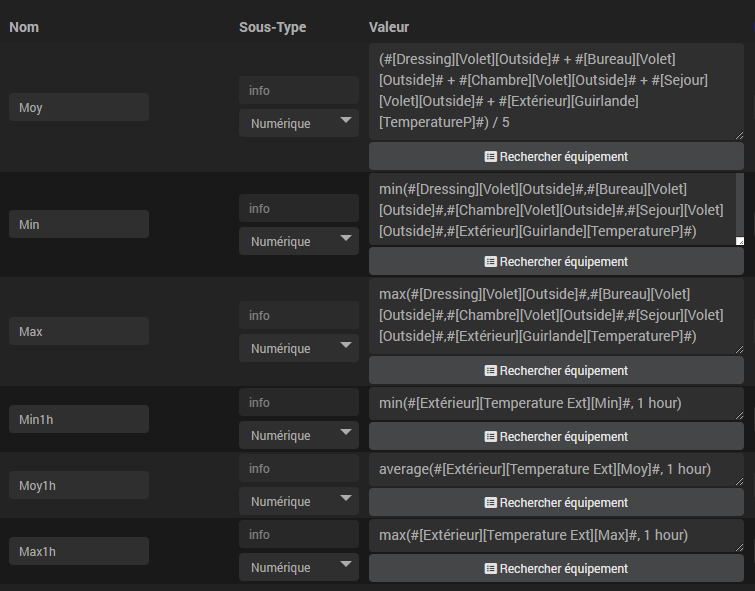

J’utilise ça dans un virtuel pour avoir les min/moy/max instantanée et sur 1h sur plusieurs sondes :

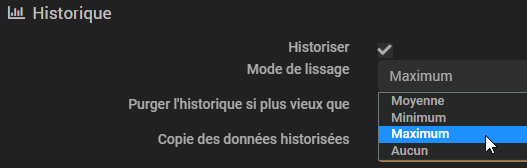

L’astuce pour être sur d’avoir les min/max au lieu de la moyenne, c’est de défini le Mode de lissage dans les propriétés avancés de la commande :

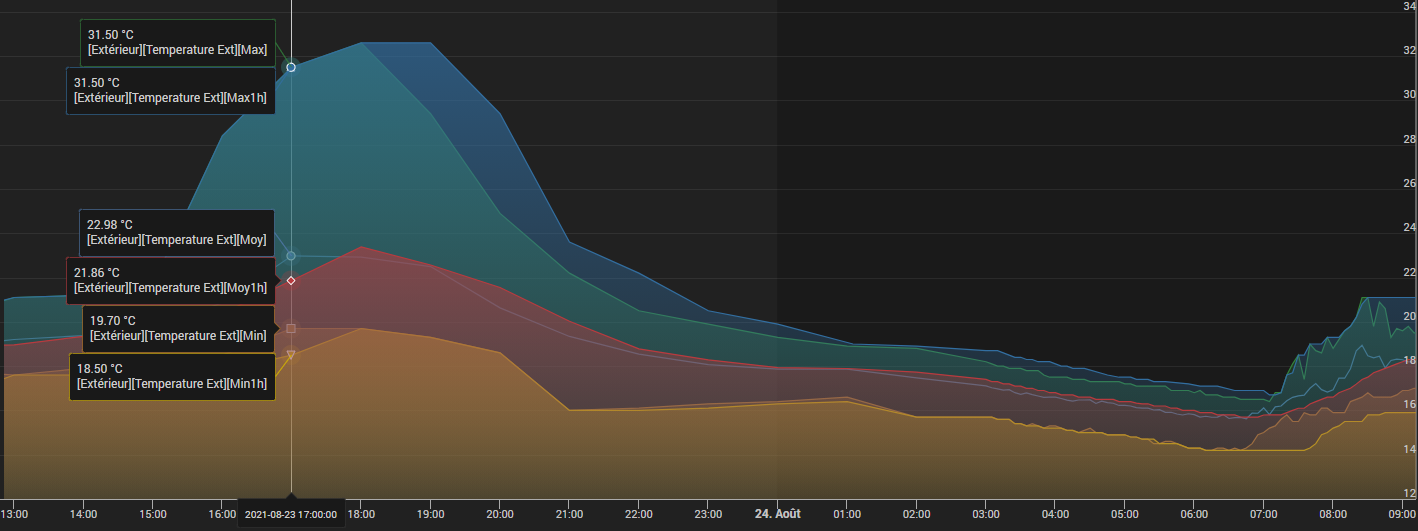

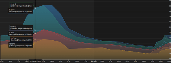

En image dans l’historique :
Dans ton cas, une première commande doit garder uniquement la valeur maximum de la vitesse du vent, la seconde cherche le maximum sur 1h. Ca évite, quand tu as 10 valeurs en 5 mins, que la moyenne entre ces valeurs soit utilisée là où tu souhaiterais avoir la pointe de vitesse du vent.

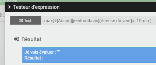

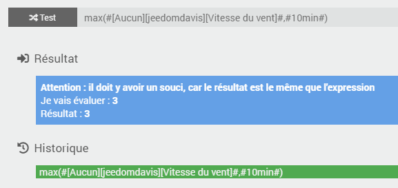

Bonjour et merci pour vos reponses. . j’ai pu tester differentes choses mais ca ne fonctionne pas . j’ai repris les commandes de @Bad en changeant l equipelment mais ca ne marche pas. il semblerait que je fase une requete sur la meme valeur . j’ai teste avec le testeur d expression
Capture

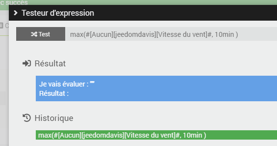

J’ai essayé les formules de @bad mais elels ne fonctionnent pas
Capture

Il faut mettre un espace entre 10 et min.
L’espace ne me semble pas obligatoire.
Que donne ta commande seule (sans le max dans le testeur d’expression) ?
Ta commande est-elle bien de type numérique ?
