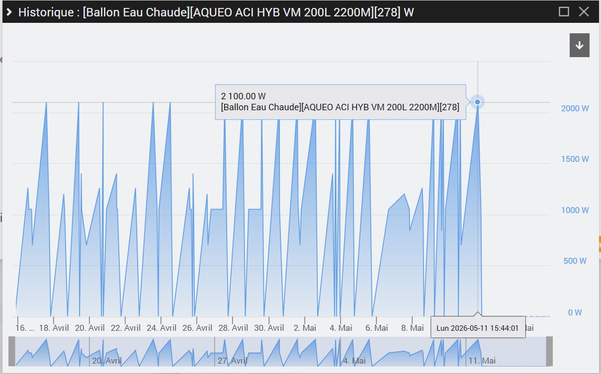

j’ai plus de retour de la consommation de mon ballon depuis quelques jours, parametre 278 du ballon
la valeur reste a zéro depuis le 11 mai vers les 20h40
je sais pas si d’autres utilisateurs de ce ballon sont dans le même cas que moi en tout cas
l’information de la résistance qui chauffe fonctionne toujours
merci

test fait, sur mon jeedom test
après avoir supprimé et relancé la détection du ballon la valeur 278 ne remonte plus
j’ai teste également fait un test l’integration cozytouch sur HA et c’est la meme chose la valeur de puissance ne remonte pas
donc je suppose que c’est un problème cote cozytouch qui ne remonte plus cette information de puissance
pas grave je vais me rajouter une sonde de mesure pour remplacer cette information, en espérant que les informations ne vont pas être retire au fur et a mesure
