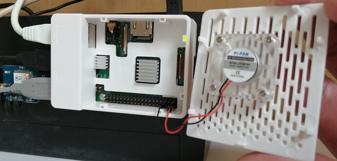

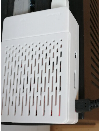

Je souhaitais vous faire un retour de ma dernière acquisition.
J’ai en effet remplacé mon boitier officiel Raspberry par un boitier avec ventilateur à 10 € :
https://www.amazon.fr/gp/product/B07BBM3JJX/ref=ppx_yo_dt_b_asin_image_o01_s00?ie=UTF8&psc=1

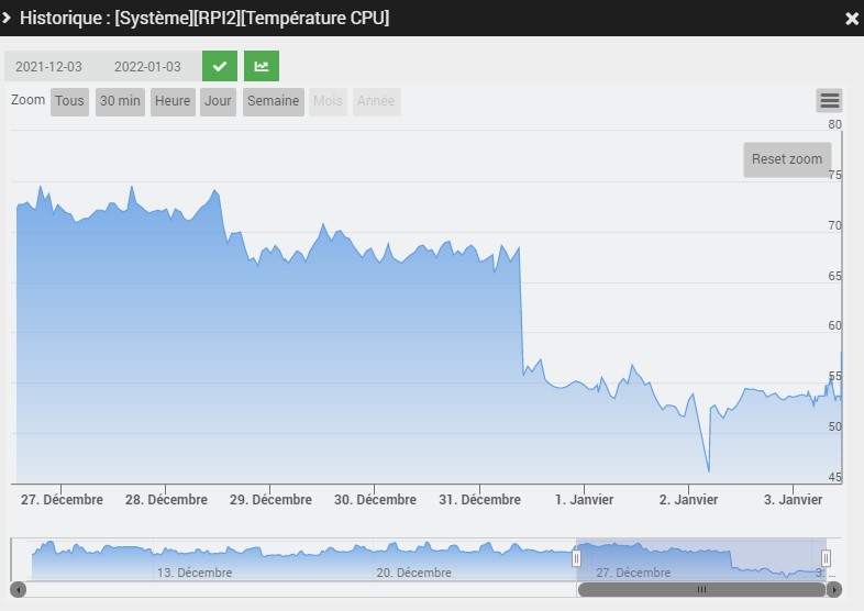

Le résultat au niveau température est assez satisfaisant car je passe de 68°C à 54°C :
Le ventilo ne fait pratiquement pas de bruit même sur le 5v.
A bientôt
Stéphane

              Ok
Merci pour les liens.
Après le ventilo fait presque pas de bruit.
Stéphane

Après qu’elle température est acceptable pour un RPI 3 B+ et Jeedom
Le plus bas a priori mais a 55°c quel impact par rapport à 45°c ?
Merci pour cet échange
Stéphane

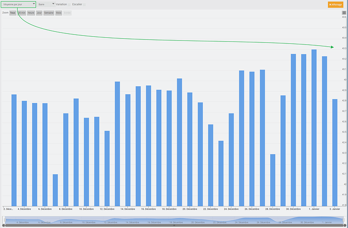

              Apres ca dépend aussi ou est situer ton RPI.
Le miens est dans le salon pas loin du poêle. Du coup il est a 43 degrés poêle éteins mais monte jusqu’à 52 des fois avec le poêle qui tourne.
Ca reste de l’électronique donc plus ca chauffe plus ca peu brider la puissance.
