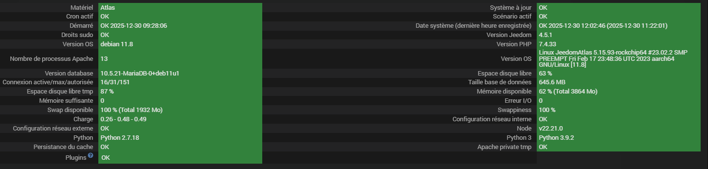

Ce matin je me suis lancé pour la MAJ 4.5.2 sur mon ATLAS de production
Procédure simple :
  • Sauvegarde
  • Téléchargement de la sauvegarde en local
  • Lancement de la MAJ sans SAV
  • Reboot
J’ai pas lancé de chrono mais la MAJ n’a pas durée plus de 15mn avec le Plugin « Alarme » que j’avais en attente
J’ai eu quelques redimensionnement de tuile à faire dans le dashboard
Quelques requêtes SQL pour modifier mes scenario avec le changement de la fonction TRIGGER
Tout semble pleinement fonctionnel pour le moment !
On va attendre le lancement de quelques gros scenario pour la gestion du chauffage et du mode NUIT, pour valider le 100% opérationnel :slight_smile:

Après 2 jours avec la 4.5.2, tout semble fonctionner parfaitement :slight_smile:
