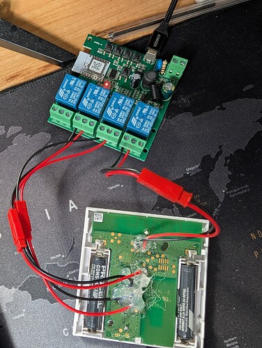

Je viens d’en acheter un pour piloter des volets velux (via le hack d’une télécommande sans fil) et je rencontre un souci : en mode impulsion, la durée d’impulsion est souvent très rapide (moins d’une seconde) ce qui est parfait et correspond à mon besoin, mais parfois sans raison particulière le contact dure à peine plus longtemps et du coup la télécommande le détecte comme un appui prolongé ce qui fait que le comportement du volet du velux n’est pas celui attendu.
Avez-vous ce souci de contact sec dont la durée n’est pas toujours la même ? Que je sache si c’est un problème sur cet exemplaire ou si ca fait parti des limites de cet équipement.

…je suis conscient de ne pas t’être d’une grand aide …je pense qu’il vaudrait peut-être mieux se bricoler un déclenchement par monostable ‹ hardware ›…mais bon.
ok donc même problème que moi. La solution hardware m’obligerait à avoir 3 équipements (1 par bouton) donc pas vraiment rationnel. Je vais renvoyer celui ci et me mettre à la recherche d’un autre module contact sec 3 ou 4 voies. Orvibo en faisait malheureusement introuvable aujourd’hui…

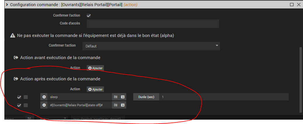

Il suffit de dire à chaque relais de passer à off au bout de x seconde dans la configuration de l’équipement.
C’est que j’ai fait pour mon portail, car l’impulsion était trop rapide.
:grinning:
Sauf erreur, je n’avais pas cette possibilité la sur z2m. Et j’ai tenté de faire un on puis off depuis jeedom mais la latence parfois due au réseau ZigBee fait que le temps entre les deux dépasse également de temps en temps la seconde et donc est détecté comme un appui long.
Est-ce que tu as mis la seconde ici dans la configuration de la commande « state_on » de l’équipement pour mettre automatiquement sur « state_off » après exécution de la commande?
J’ai coché confirmer l’action, car j’avais, il me semble le problème de latence, ce qui à solutionné mon PB, d’ailleurs je l’ai fais pour beaucoup de commande de mes équipements.
