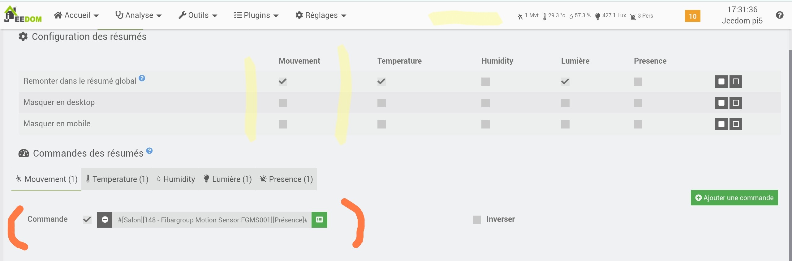

Je souhaite passer du plugin groupe et utiliser le résumé pour compter les mouvements.
Quelque chose doit m’échapper, je galère pour afficher le nombre de mouvement dans le résumé.

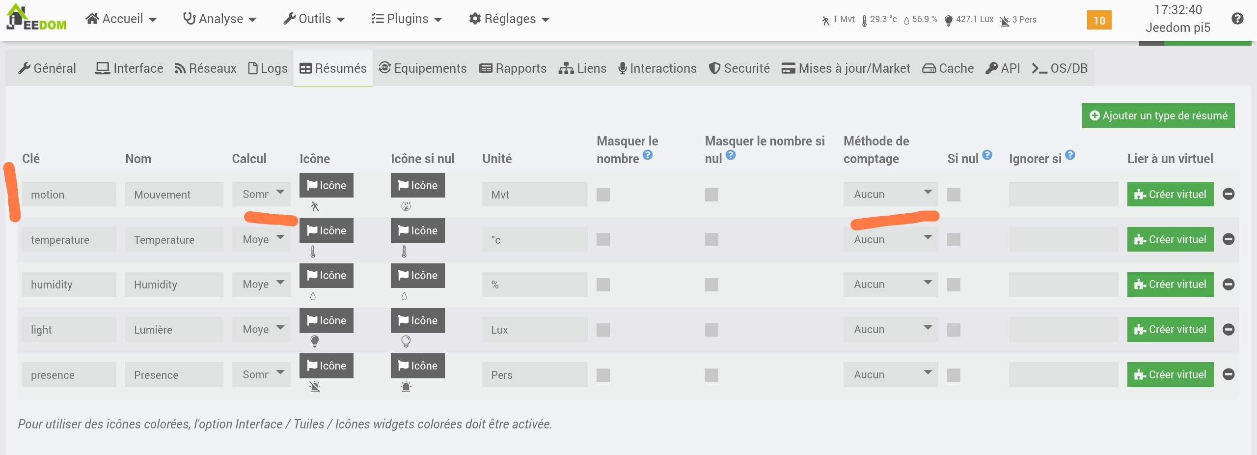

J’ai sélectionné « somme » et « aucun »
Sélectionné le capteur de mouvement et coché afficher.
Malgré cela , rien ne remonte

Oui,excuses moi, j’ai été un peu rapide sur la touche « envoyer » de la tablette, j’ai ajouté les screen shots.
Et j’ai épluché la doc et les tutos, ainsi que le forum ;-). Le seul point qui n’est pas clair est
  • Nom : Le nom (type) du résumé, que vous retrouverez dans les paramètres des objets.
    Sauf si il faut impérativement qu’il reprenne manuellement un nom spécifique, j’ai épuisé toutes mes pistes.

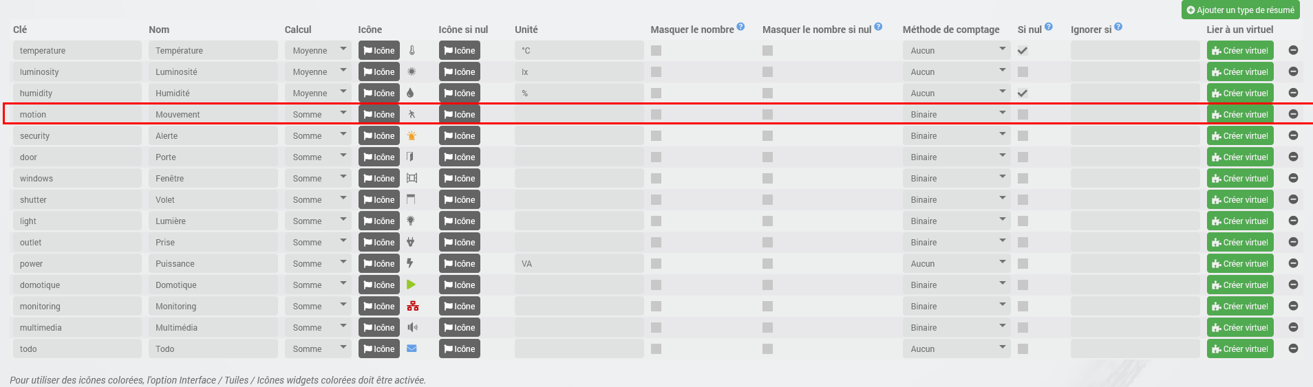

Pour que ca remonte dans les résumé il faut que les info soient mises à jour.
Cela ne sera pas initialisé juste après la création
En général un détecteur de mouvement ou de présence est sur un binaire : il renvoi 1 si en cas de détection et 0 dans le cas contraire.
Donc il faut que ta colonne méthode de comptage soit sur binaire et non sur aucun.
Chez moi :

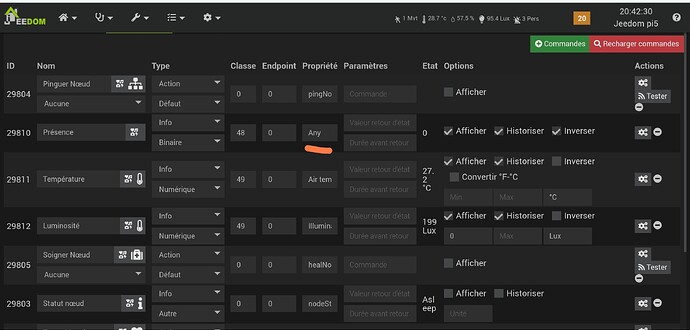

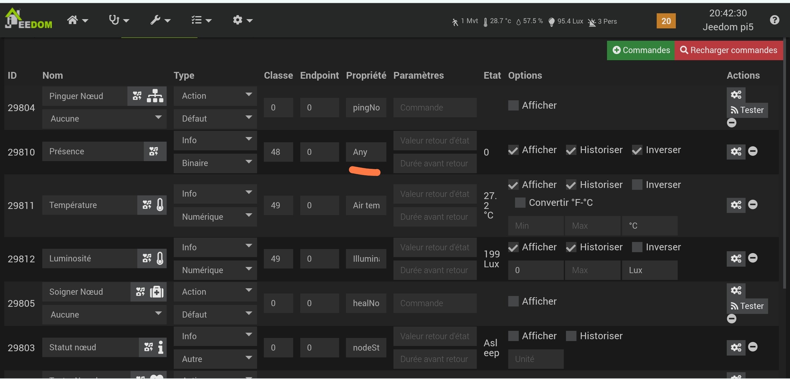

J’ai identifié le problème. Le remède état simple, mais galère a identifier.
La propriété de la présence des capteurs zwave ont changés de « general purpose » a « any ». Il y a plusieurs message sur le forum concernant ce problème. Grrrr …il suffit de focer a « any » dans mon cas.
